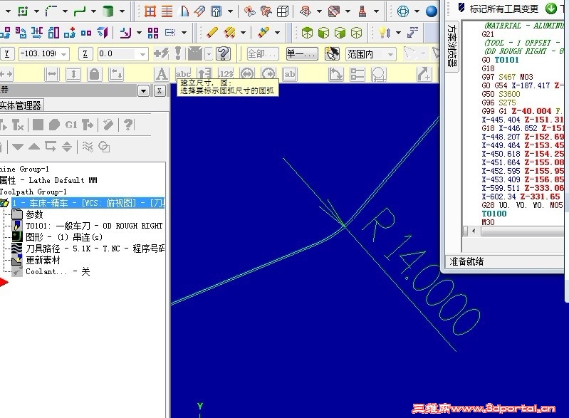

各位大侠,我想把程序中圆弧刀路G2或G3强制输出成G1的小线段,要在哪里改设置或是改后处理?X6版本的。

车床我试了下可以的    更改 控制管理器的对大圆弧值就可以了

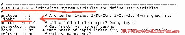

用记事本打开*.PST文件
9 Z3 B. R/ u! d" O: b按图片箭头位置加上linarc    : 1即可

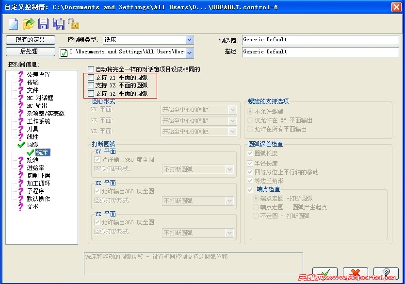

发表于 2012-3-30 10:00:54 | 显示全部楼层 来自: 中国山东烟台
打开自定义控制器,在圆弧方式中关闭全部的圆弧输出,这样后处理的程序中的圆弧全部按照G1方式打断成直线输出。

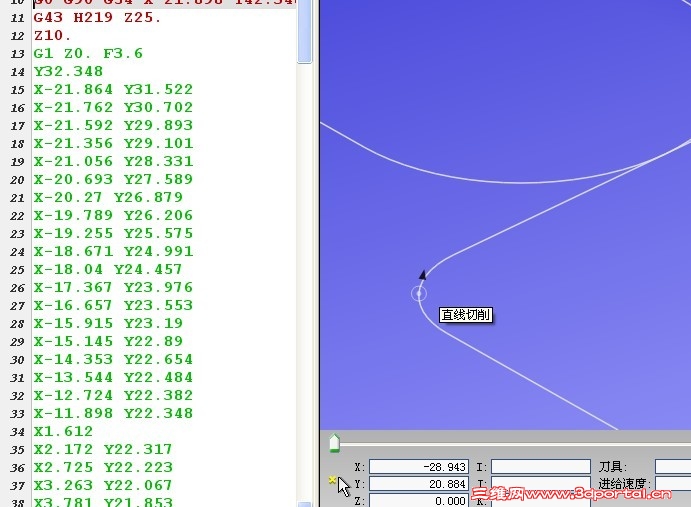

 楼主| 发表于 2012-3-31 21:26:13 | 显示全部楼层 来自: 中国广东惠州
试了。感谢大侠们帮助。为什么要强制输出G1?
' J  ?+ B; O% d4 P- r! n! S是因为有些机床在走直线变圆弧时会在切点处留下刀纹,所以全部以G1输出就能解决此问题。

发表于 2013-4-17 21:14:12 | 显示全部楼层 来自: 中国上海
圆弧打断为若干个点
