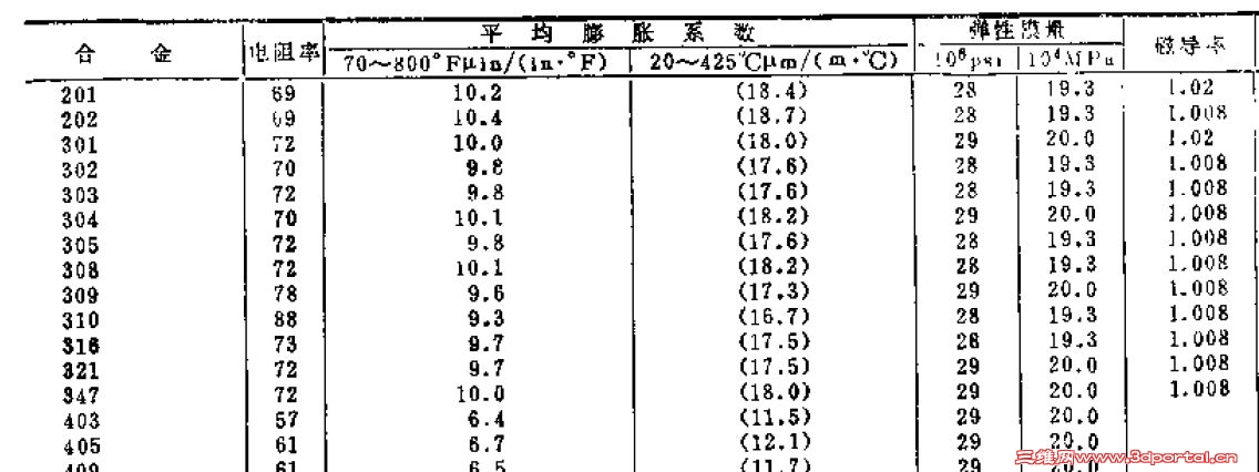

温度区间(℃)                20~100       20~200       20~300      20~400
" U' o) u7 @4 C% t线胀系数α(10-6/℃)      16.0           16.8              17.5            18.1
$ W, Y% X- Y# M1 j- _参考一下,计算时注意单位。不锈钢手册数据见截图,大同小异。9 l8 t7 [! o* e4 O3 M3 M7 G

发表于 2012-3-30 09:26:54 | 显示全部楼层 来自: 中国江苏常州
好像没看见计算的经验公式,这个一般都是实测经验数据,应该还是比较准的。至于600℃的膨胀系数,没有找到,大体只能按照变化趋势估一个值了,再实测一下验证了。

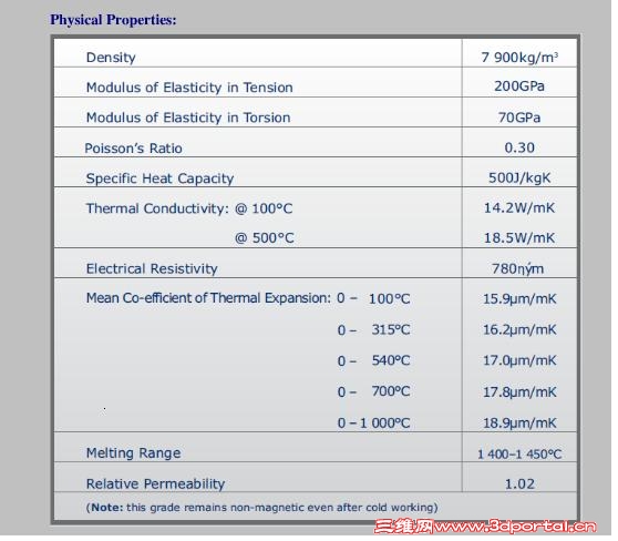

 楼主| 发表于 2012-3-30 13:35:18 | 显示全部楼层 来自: 中国上海
找了一个供310s的。
