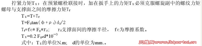

求大六角头高强度螺栓的施工扭矩计算公式及说明

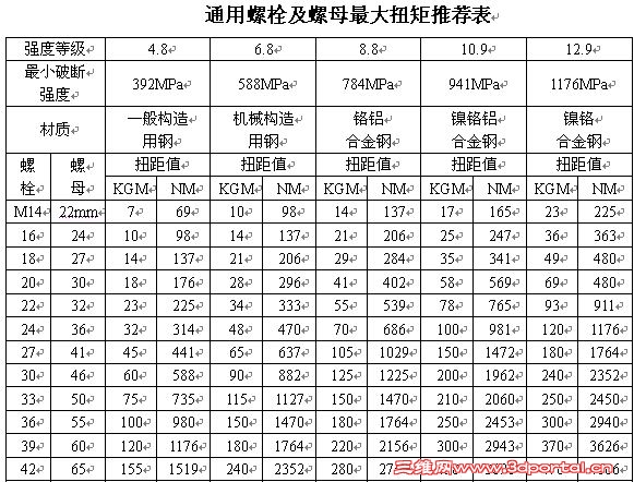

# e9 |5 ?% [% E+ Y+ ?% u2 B1  用时在手册上查表。8 n$ n- |5 U, A1 C
2  若要计算,可用下面公式计算。
天际孤帆 + 2 鼓励交流
发表于 2012-3-30 11:08:10 | 显示全部楼层 来自: 中国上海
参考标准JGJ 82-2011《 钢结构高强度螺栓连接技术规程》,什么是摩擦型的解释也有。$ m  T+ r5 n! @
http://www.3dportal.cn/discuz/viewthread.php?tid=1077105
天际孤帆 + 2 鼓励交流
