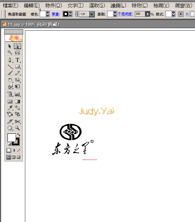

, _6 V* [# }3 D2 b. H6 Z! o; q: k: e3 v个人推荐我的作法
# C# w& f1 Q$ f  S. V; _$ j可以用Adobe Illustrator中2 _5 D! V) o5 G! r& V
将点阵转向量# m- o/ z7 H# L" W/ O
1,先将档案,非JPG转成JPG格式 怕萬一Adobe Illustrator打不开(可以用小画家转存)) M- l( H4 ]! H% z4 L6 F4 m
2,Adobe Illustrator中使用物件 即时描图 描图选项对话(其实不太用动到:设定)选描图,转换为向量图
% o1 |7 j6 e. [& Z, @! y/ {3,另存为的DWG或DXF文件(注意轉存為2000設定 如圖)
2 x, w: X5 M. [- a9 D4 @4,到AutoCAD的开启,将之炸开EXPLODE直到可以删除的部分
: q) Y) |/ R0 W# ^5,删除不要的填充部分即可〜. _; _8 S. Q0 |) t; O7 H
+ c7 u4 `' F9 D有录影图片请看看/ R( p+ C' [4 R$ N8 ?8 O/ ~$ }! I( P; N4 E
9 _3 L  Q  w0 {+ X6 y/ v& |

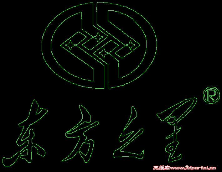

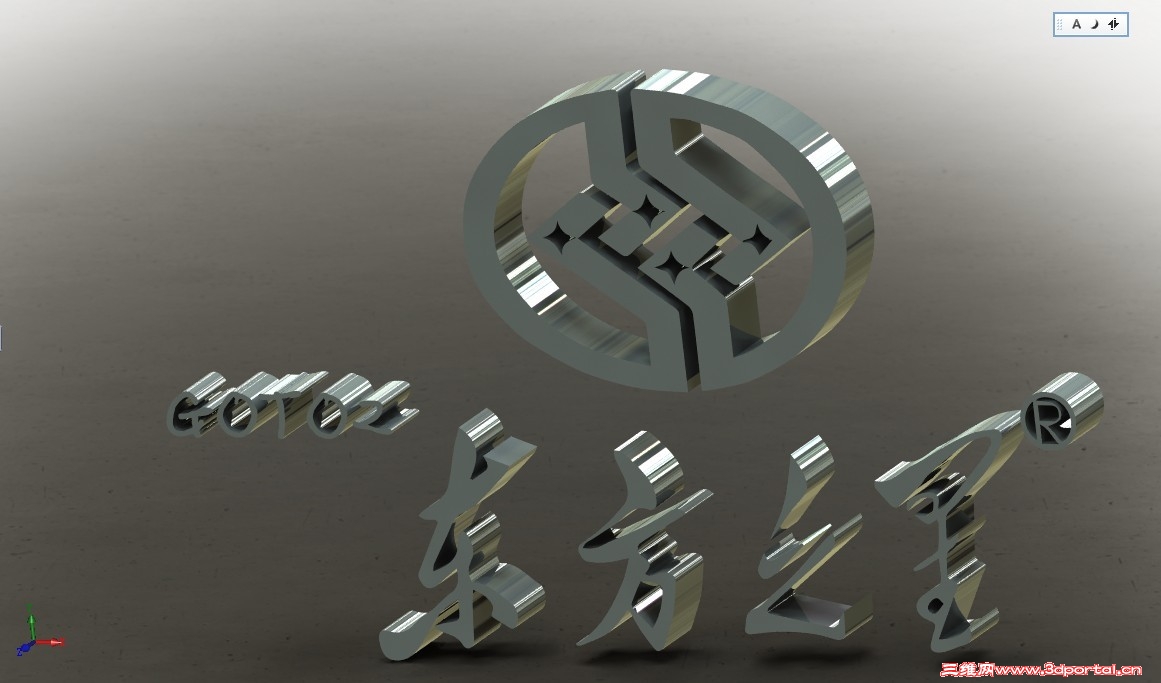

发表于 2012-4-6 17:07:29 | 显示全部楼层 来自: 中国江苏无锡
6 r" Z7 m; e. H5 c+ Z
, v3 D, d) H9 L" m1 H$ R这是插入到CAD后描写制作的。) A$ i6 T/ O# e# u/ V1 v
9 Z' R, F0 b' w1 a
$ _' o' p, I6 _; s" k6 z0 e  L$ Y

发表于 2012-4-6 19:30:25 | 显示全部楼层 来自: 中国上海
这是插入到CAD后描写制作的。$ S% o/ T1 _; `$ Q
: D% a: ?/ X' ~- B8 M# W2023317
0 C* n6 |2 m* [
8 P4 D  T$ ^8 O0 M+ A$ u: K" V$ g2023318
3 u; a) B. Y/ n+ I1 Q' i) p% nlvdeping 发表于 2012-4-6 17:07 http://www.3dportal.cn/discuz/images/common/back.gif
1 d' e# N, \3 D  Q, M
这个做得太漂亮了
发表于 2012-4-8 11:52:39 | 显示全部楼层 来自: 中国江苏无锡
在CAD中做好后可根据需要进一步美化。! N/ j7 w: @% f- m# }' ?3 b
0 T5 r9 p5 y& q7 ?. [0 e 东方之星3.png # x$ }" Z  t/ o0 [3 ?% X
