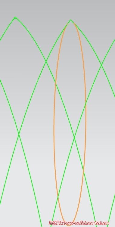

需要一段相切小圆弧,结果出来一个不要那一段,圆弧倒角功能不能用,图标是灰色: q7 n- ?5 n6 s/ t" K/ _

在软件试了试,没发现你说的现象。只看图片,发现不了什么,请把图档发上来。

不是有备选解功能吗
 楼主| 发表于 2012-4-12 10:28:19 | 显示全部楼层 来自: 中国四川成都
问题找到了,是系统反应的问题,在画园角是鼠标拖动园角大小时如果园角不随鼠标指针变化的时候点左键或输尺寸的时候就会是这样.
