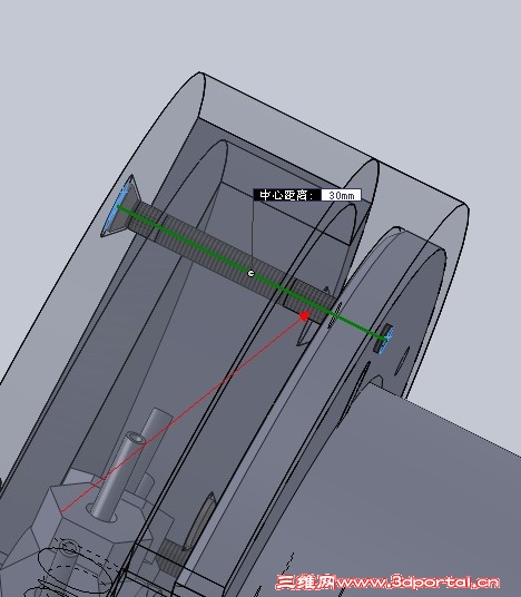

各位仙人帮我看看
7 n/ I( s' T( r9 i# K5 u, m" q- |! [2 P0 y) N# i7 S
& d8 B, H+ g+ X! T: H& R
1.螺丝装配的时候穿出孔多少才合适?+ }. C1 p' N0 @' @% m: ?+ P
  Z9 |& u9 B$ c$ B/ h7 y! y2.能否买到GB819 M3X35的螺丝   擦手册是L(4-30)  但是现实生活中有这么死板么?

3 L- x- m8 r* O二倍的直径够了,或按等强都理论计算长度。从图中看你用的是90度头螺钉,这种螺钉长度较短,并且锁紧力小。建议用内六角头螺钉。有M3X35,40,45,50的。另外你可把沉孔打深一些以减少螺钉长度。

用内六角头螺钉更好一些,拧入长度可以查设计手册,有标准;一般根据经验的多,“二倍的直径够了”!

我们一般考虑露出螺母1倍直径或3P

仙人们,假如在不改变结构的情况下,能否解决问题2 呢。
发表于 2012-3-30 16:00:43 | 显示全部楼层 来自: 中国广东深圳
若手册上没有,当然是不好买的。不是死板不死板的问题,要考虑成本,时间成本和经济成本。不想改变结构的话,可以考虑要大一点的螺钉,以满足长度。

可以。买不是全部有牙的螺钉。查一查MISUMI的手册看有没有。
9 E9 H4 A. W+ G你这把90度的沉孔改成圆柱沉孔困难吗?为什么有好的结构不用呐?

根据受力分析,螺纹的旋入长度与螺距有关,一般在10扣以上即可(不同的螺距长短不一样)。
发表于 2012-3-31 08:03:31 | 显示全部楼层 来自: 中国辽宁沈阳
我们一般都按10扣考虑
发表于 2012-3-31 08:13:24 | 显示全部楼层 来自: 中国江苏南通
可以按10个螺牙来考虑设计,过长时没有多大效果的,反而增加成本

如果用非标的,对客户来说增加成本,采购困难。对于售后来说,有好处呀。

主要不是成本问题,关键是螺栓露头过长有时是难看的,有时是碍事的
发表于 2012-3-31 16:22:21 | 显示全部楼层 来自: 中国广东深圳
一般都是在5mm以内,其实没有干涉的话也无所谓。。。
