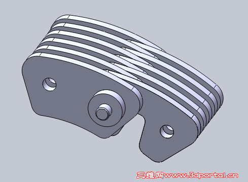

[求助] 用迈迪插件画出了齿形链的两个链节,怎么画出整条链啊!
发表于 2012-3-30 13:23:51 | 显示全部楼层 |阅读模式 来自: 中国吉林长春
用迈迪插件画出了齿形链的两个链节,怎么画出整条链啊! QQ截图20120330131121.png 谢谢啦!
发表于 2012-3-31 11:51:50 | 显示全部楼层 来自: 中国广东广州
能否用曲线阵列?
发表于 2012-4-1 07:03:04 | 显示全部楼层 来自: 中国广东佛山
里面有链条插件你再仔细看看,不过好像不是太精确而已
 楼主| 发表于 2012-4-5 16:49:17 | 显示全部楼层 来自: 中国吉林长春
发表于 2012-4-5 17:05:43 | 显示全部楼层 来自: 中国上海
特征驱动零部件阵列行吗?
