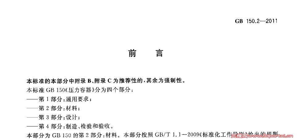

GB150-2011《压力容器》是强制性的压力容器产品标准吗?
发表于 2012-3-30 17:32:46 | 显示全部楼层 来自: 中国山东济南
本帖最后由 qilupzh 于 2012-3-30 17:34 编辑 " S, M9 z" F/ P) j# p5 q+ L
: F7 J9 |: `. F$ D2 Z

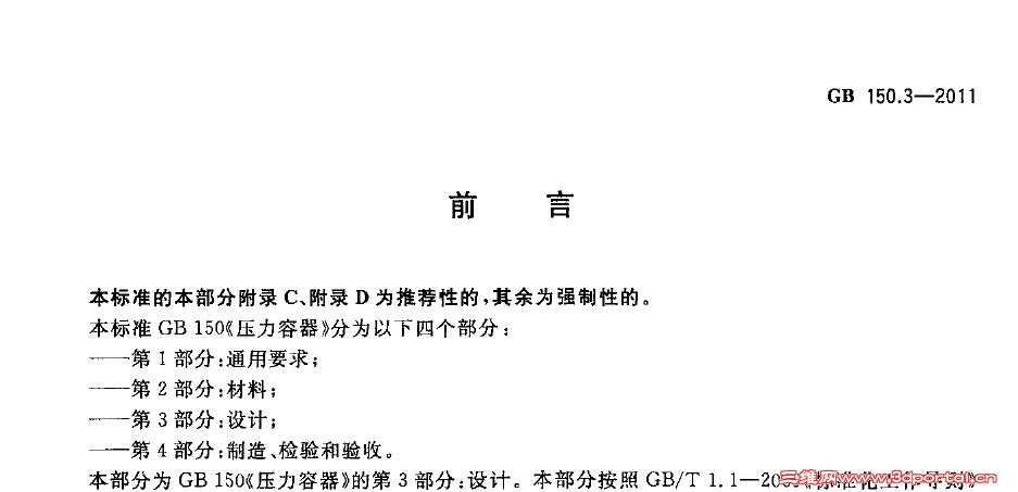

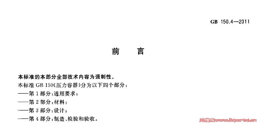

请看一下各部分的前言:
6 w# M% F5 c) U2 P' ~
. U: `8 S: y* n- n) C5 W) I1 }- I& ?第一部分,通用要求
  D; s. ]; S0 g5 Y 捕获.JPG ; F7 k! h+ F2 C+ ]
+ m4 a6 T5 Z* e- X* |& I/ l第二部分,材料; Z2 A- I9 i. q
捕获2.JPG ; `  K' i$ R" y
0 W+ |* y' q' `1 }4 s第三部分,设计
* l( h2 G/ y$ X; ~ 捕获3.JPG
( Z! d: o2 @' F/ r
7 ]/ @0 X5 u7 y5 r1 N第四部分,制造、检验和验收1 C* t; H/ }, j

3楼说的是国家标准的通用概念,但GB 150-2011就是强制性标准!
niao_csu + 2 技术讨论
发表于 2012-3-31 11:37:49 | 显示全部楼层 来自: 中国山东济南
请仔细阅读GB 150 各部分前言的第一句话。2楼有截图。

150强制标准,无疑问。
发表于 2012-4-18 11:41:31 | 显示全部楼层 来自: 中国山西太原
GB 150-2011是强制性标准,其中有些附录内容是推荐性的。
发表于 2012-4-18 13:05:19 | 显示全部楼层 来自: 中国江苏泰州
上传的四幅图上写的很清楚。
