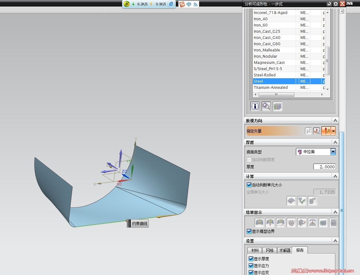

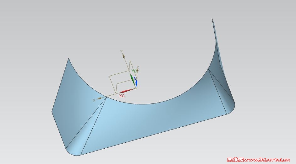

图中展开出错,成型模已做好,望能帮忙,我使用的是UG7.0

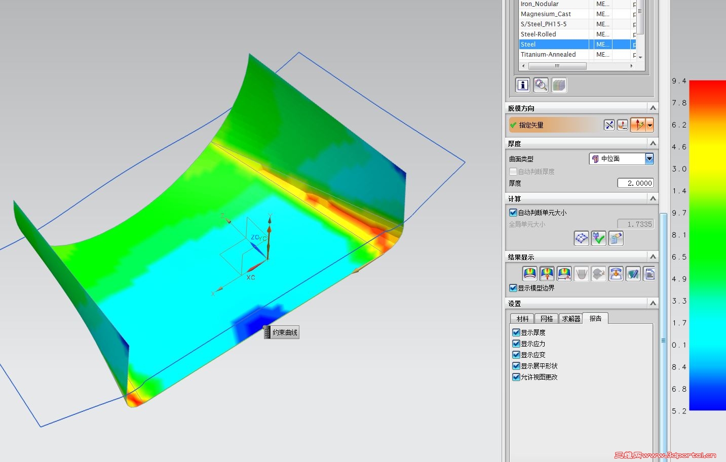

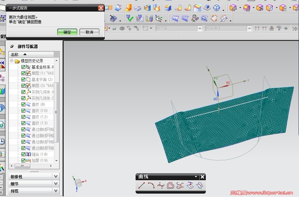

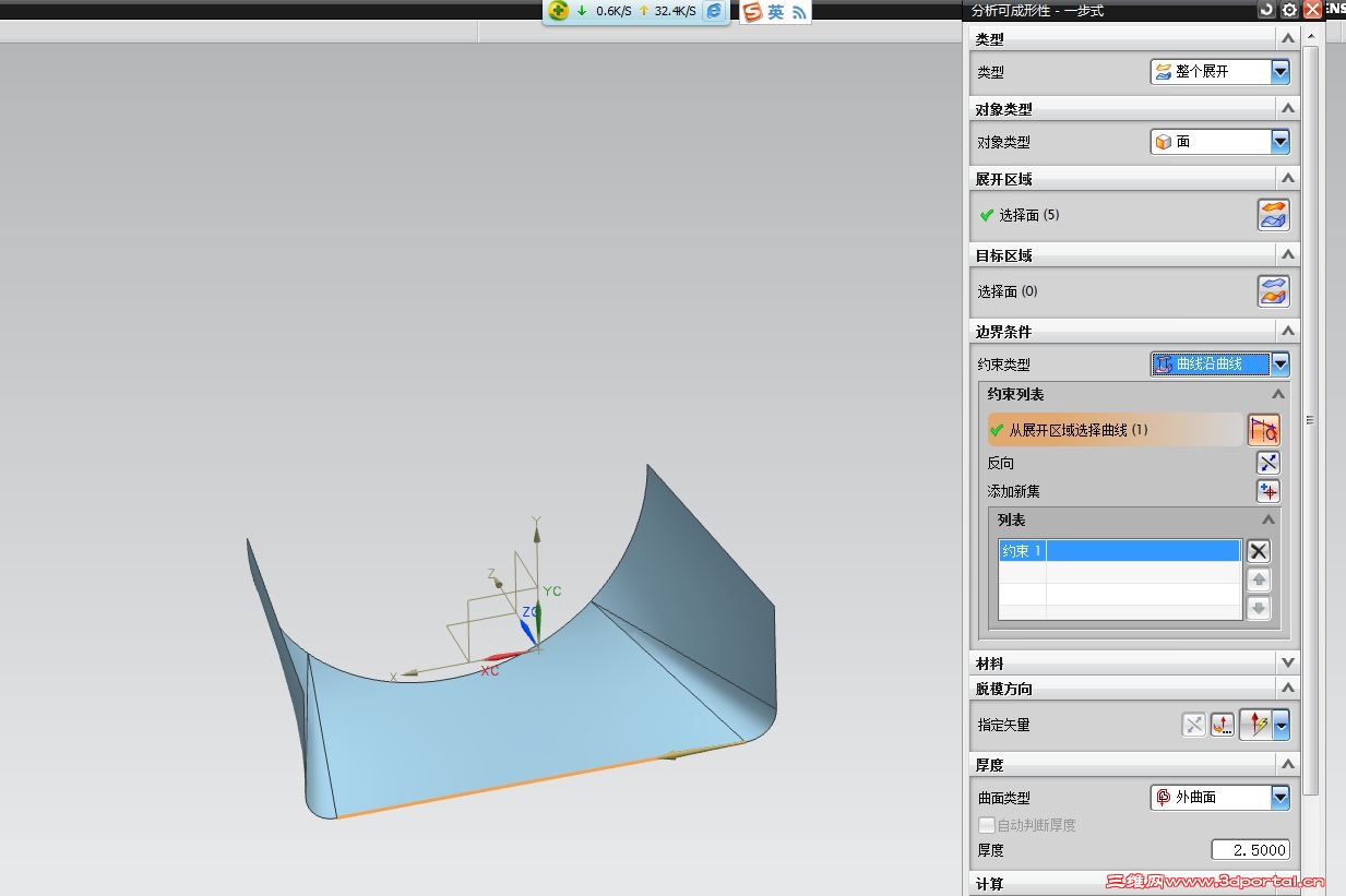

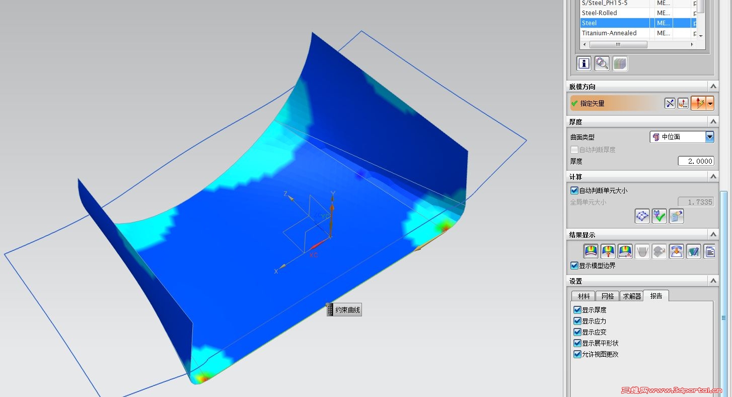

我们可以用“一步成型分析法”来展开任意形状的片体。针对此图,我们可以这样做。1、提取中面(也可提取内外面,选择的时候要注意)2、从分析中打开“一步成型法”对话框,选择要展开的面(注意用完全展开),2、对齐方式选线,选方的边线;3、材料选默认的steel,矢量方向选开口的方向4.网格用自动,划分网格。6.然后计算,后可查看应力、料厚变化、展开尺寸。

 楼主| 发表于 2012-3-31 21:49:32 | 显示全部楼层 来自: 中国浙江杭州
非常感谢你的解说,不过我在UG7.0的分析工具条下没找到“一步式可成形性”,望指点
发表于 2012-4-1 07:13:38 | 显示全部楼层 来自: 中国山东济南
4# 子夜1980 , P* P$ `2 p' i1 p
这个命令必须在“具有完全菜单功能的高级角色”下使用,UG的默认菜单功能“基本高级角色”,缺很多命令,你可以到“角色”中修改它。
