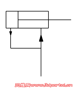

如下图:第一个是油缸杆伸出,有杆腔的油液回无杆腔,使活塞实现快速运动,这个我懂,但是回程呢?老听人说回程的时候也能用差动连接,但是怎么用呢?还请大侠们解释

发表于 2012-3-30 21:18:47 | 显示全部楼层 来自: 中国广东东莞
回程时要用二位三通阀将二个油缸断开。
发表于 2012-3-30 23:42:55 | 显示全部楼层 来自: 中国河南安阳
第一个图与第二个图实现的一种动作:差动,油缸都是向前动作。

发表于 2012-3-31 07:44:20 | 显示全部楼层 来自: 中国江苏南通
动作两边一样的
9 }5 o5 S: ~# r, i/ [8 C9 u7 t0 A0 I: e# p5 x7 x. T1 z" q; ^% \8 T! C
2L哪里来的两支缸?
