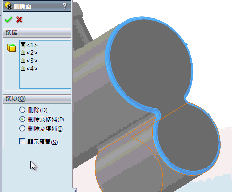

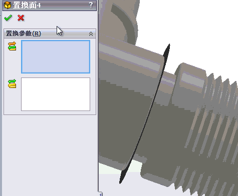

发表于 2014-10-25 17:46:05 | 显示全部楼层 来自: 中国浙江嘉兴
zf-mold65904129 发表于 2014-10-25 12:31 static/image/common/back.gif) d- r$ S! k) b" m2 o; `0 i% ?
“8楼”能否可以上几张图来看看,如何用替换面功能去除圆角啊?
2 s# E: }: I% h
替换面功能- m( {/ P! I0 Q$ I8 g* {
capture-2.gif   u2 |0 z6 `4 g* N; K' P
8 b" N, H3 Q! p, \; j. L刪除面
/ X% c- s. I" ?& q- w, z capture-3.gif
发表于 2014-10-26 01:50:35 | 显示全部楼层 来自: 中国广东揭阳
