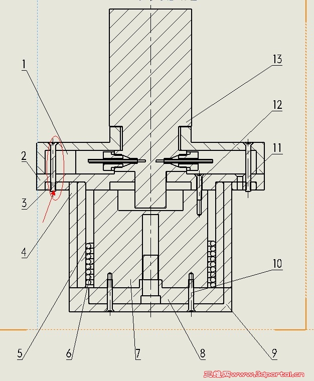

各位仙人门,问个问题啊。在剖视图中不能满足相邻剖面线方向不同时,该怎么办呢?8 a/ K1 ~$ a$ H  n
8 U+ z4 J4 {5 }4 k2 b+ X2 V, [3 T) ?# l5 G& v8 i
; a0 W! _# G* r0 G  N* ?
1.图中 标准件螺钉能不剖么?实际剖的时候肯定是剖到的。
$ `" n7 d6 G* ?+ M
6 r, j6 X: V9 g2.假如图中椭圆处不是标准件了,而是个自己做的非标的销子,那总得要剖了把。  那么有不能同时满足与上下两相邻部件剖面线相反。这种情况该怎么办?

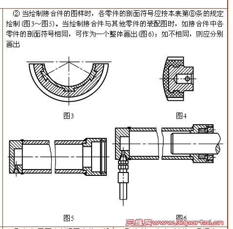

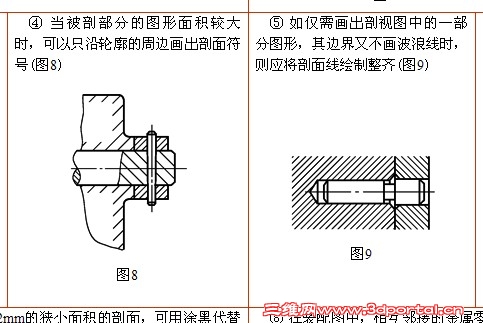

轴类零件,包括螺钉、螺栓、销、轴等回转件,都不需要绘剖面线(局部剖除外)。如果相邻件较多,不能做到剖面线方向相反,可以用不同间距的剖面线。

1.没见过哪个图把紧固件剖开来的。

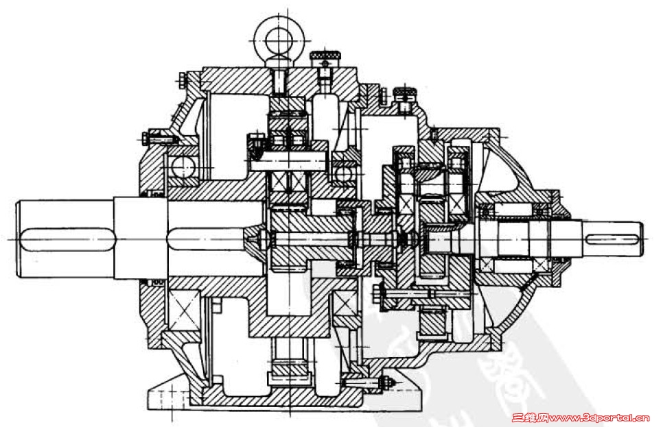

, H/ p6 u$ N% g% R1 a$ z+ R$ x; v) P2.装配图中能不剖开的,不用表达内部结构的,都可以不剖。像这个销子,肯定不应该剖开。即使是零件或部件,比如序号13,也可以不剖。有的需要表达装配关系的,也不一定要全剖,局部剖开也能表示。

标准件可以不剖的,像销子我绘图都没剖过,其他二楼说得很清楚了,也可以选择不同比例的剖面线来表示

实心轴类零件不需要剖开(二楼已讲)。机械制图里有规定。

楼上的各位已经说明的很清楚了,画装配图,只要能表达清楚装配关系和内部结构即可,过多的剖面线会使图纸看上去很乱
