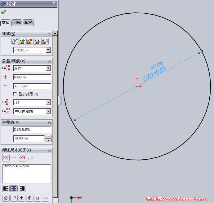

发表于 2012-3-31 11:53:40 | 显示全部楼层 来自: 中国上海
标注左边里面点公差,在下公差里写+0.03

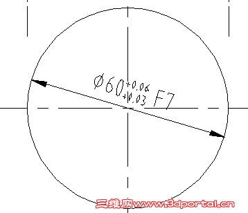

发表于 2012-4-1 15:11:50 | 显示全部楼层 来自: 中国浙江金华
这是国标注法的一种:3 {8 c& G" F9 b$ w5 [- u

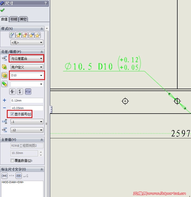

发表于 2012-4-1 16:05:30 | 显示全部楼层 来自: 中国江苏苏州
11# ffda
+ W! q* N: Z+ X/ V8 w' `. ]学习了,以前没有这么用过
发表于 2013-11-6 16:46:54 | 显示全部楼层 来自: 中国浙江杭州
正解!6#、11#
