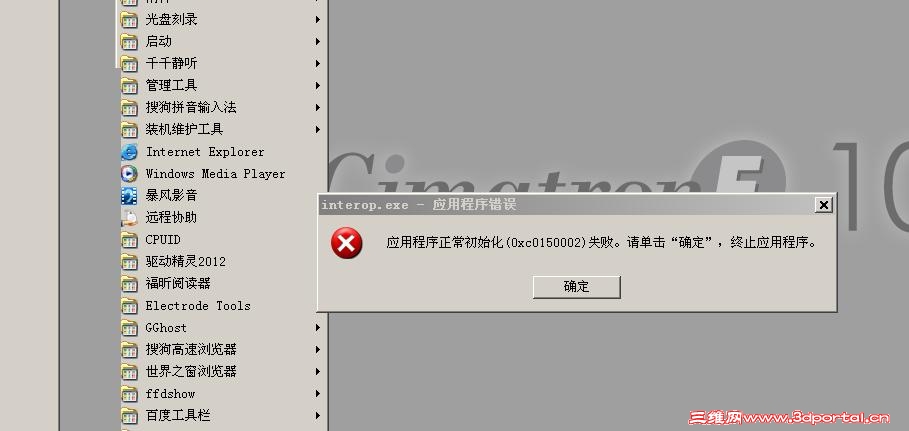

应该是文件格式的问题,不是软件的问题, 楼主可以检查一下UG的版本 过高的UG版本 E是不能读入的

应该是系统少了文件吧
3 {5 h+ r! B* E& s网上百度一下看看是系统少了什么文件

 楼主| 发表于 2012-4-6 12:52:39 | 显示全部楼层 来自: 中国广东深圳

发表于 2012-4-6 22:17:23 | 显示全部楼层 来自: 中国台湾
本帖最后由 wcaon 于 2012-4-19 06:47 编辑 ' W& k! e0 o, U$ M! i" r
" b& a& o, E' f" x3 O, @$ l
查一下顯卡,??? 检测是不是集成显卡 或者是AMD显卡 ? 最好是用N卡!

 楼主| 发表于 2012-4-9 12:39:25 | 显示全部楼层 来自: 中国广东深圳
查顯卡,???! @7 x+ j( R# `6 M' o% o
rtgbhl 发表于 2012-4-6 22:17 http://www.3dportal.cn/discuz/images/common/back.gif
% ]7 h/ D; T& l( ]这台老爷电脑显卡的确有问题。

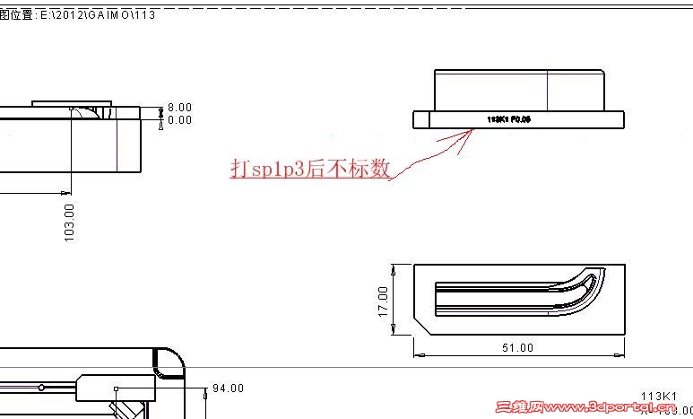

* {1 v& t4 p* @( o打上SP1P3后可以转图了,但火花图有一个地方不标数了

发表于 2012-4-10 22:53:44 | 显示全部楼层 来自: 中国重庆
检查驱动
/ O. d  m% r& ?+ jXP基本上都是集成驱动,建议楼主去官方更新一下驱动程序
