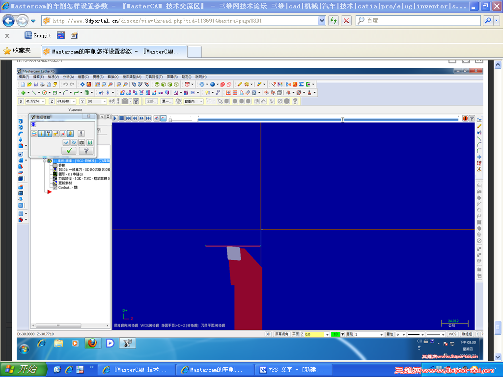

发表于 2012-3-31 22:57:35 | 显示全部楼层 |阅读模式 来自: 中国天津
车刀如何在下面 而且程序不出错

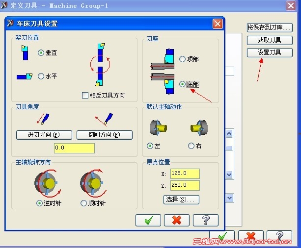

发表于 2012-4-3 12:53:05 | 显示全部楼层 来自: 中国山东烟台
这样吗??改改刀具设置就行了。
 楼主| 发表于 2012-4-5 07:44:33 | 显示全部楼层 来自: 中国天津
不会啊 请详细说明

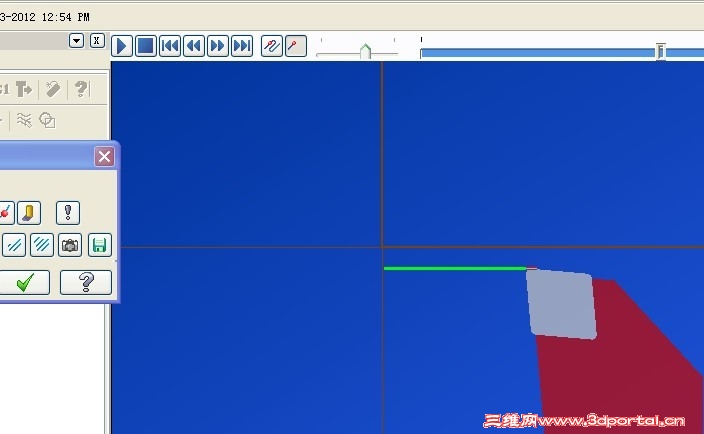

9 {: f5 F6 Y; x, C我试过,这样编出来好像坐标都不对吗?
' r6 b* E0 V# {1 y# ]; |. Q需要改坐标系或视图吗?

发表于 2012-5-20 22:26:39 | 显示全部楼层 来自: 中国台湾
請試試( O. f$ I9 a9 K+ |. L6 B1 P
單擊刀具平面---車床直徑--設置平面到+D+Z相對于你得(WCS)
