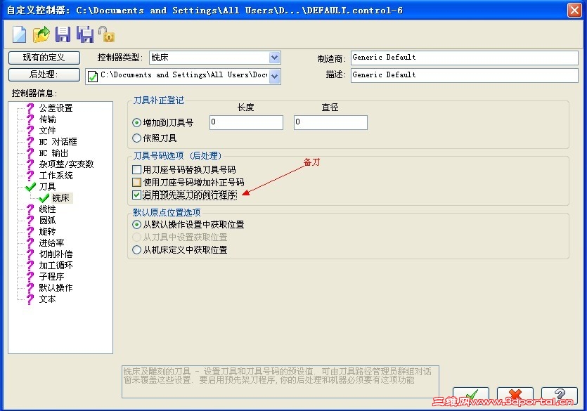

MC X6 后处理,怎么样可以自动备刀?后处理哪里修改啊?1 r  _- d/ ~) \/ N

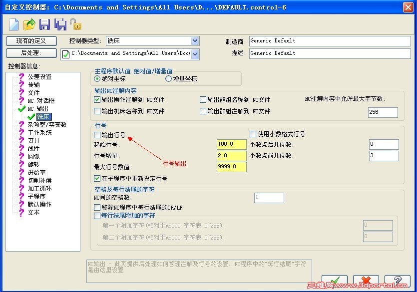

MC X6 后处理,怎么去掉N序列号啊?

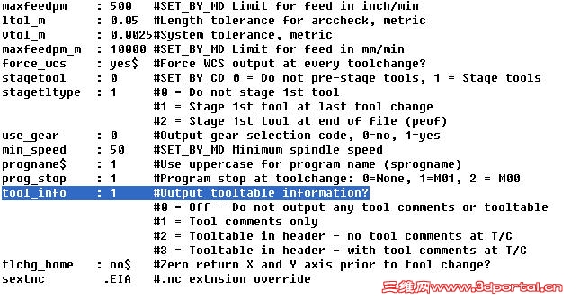

MC X6 后处理,每把刀程序前怎样才能显示这段程序(TOOL - 1 DIA. OFF. - 1 LEN. - 1 DIA. - 10.),9.1的显示,X6不显示

MC自X版之后原先后处理分为三分,分别是后处理,机床定义器,控制器。
$ r$ R) E- W: u你问的先前2个问题 在控制器中就能设置。至于后面哪两个 就得改后处理文件了。

发表于 2012-4-1 10:59:23 | 显示全部楼层 来自: 中国江苏苏州
2# 路过不买
) q5 o( ]5 N. d0 M2 i7 x) Q
" M7 J( l. T% U2 L
- ~( W+ x1 {, d8 g不买版主,请问默认后处理怎么改其他的后处理呢
发表于 2012-4-1 11:16:58 | 显示全部楼层 来自: 中国山东烟台
要看你要改成什么样的了。MC带了很多的后处理,先要根据机床找个类似的蓝本来更改。
发表于 2012-4-1 12:28:55 | 显示全部楼层 来自: 中国广东广州
" D. Y" D: k$ p! g5 Y; I
( @3 D6 r9 X9 o8 L: R! H版主很热心,前面两个问题在坛子里都有的。
' W. M+ G4 z$ ]. n, C后面的刀具注释方式:见下图& i8 t, N) Y7 |5 {% G4 X1 T1 Z
改为1
* o" S5 @- h& |: o4 ~" C Snap8.jpg

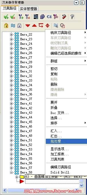

2# 路过不买 我更关心的是如何修改才能实现批处理,版主能否说下?
发表于 2012-4-1 13:28:52 | 显示全部楼层 来自: 中国山东烟台
2# 路过不买 我更关心的是如何修改才能实现批处理,版主能否说下?: h( U3 z+ s6 E
25232659 发表于 2012-4-1 13:10 http://www.3dportal.cn/discuz/images/common/back.gif
" p& a- q8 Q. [2 O: ]
2 [6 `! P2 o( C, `5 L1 \在刀具管理器中点鼠标右键 选择批处理 弹出批处理窗口。设置好了进行处理就是了。
