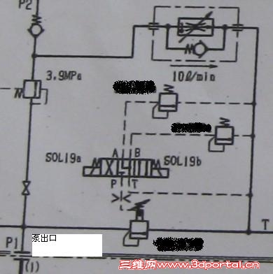

如图,一系统,主泵出口并联一温度补偿形流量阀有什么作用?如果不加的话对系统有何影响?

这是个旁路调速系统。4 h; H; D+ A: T  v. x
使用温度补偿调速阀是不是温度变化比较大吧。
, `4 m  Z7 p, B8 b+ \; E: H不知道为什么这里使用单向调速阀?
 楼主| 发表于 2012-4-1 20:54:52 | 显示全部楼层 来自: 中国江苏无锡
这个流量阀是调定后就不动的啊。我的主泵是电比例泵,可以即时调速的啊
发表于 2012-4-1 21:16:29 | 显示全部楼层 来自: 中国河南安阳
电比例泵可以即时调速,再用这个调速阀还有用吗。

很难理解设计者的目的,既然泵是电比例的(电子闭环泵?)那么为什么泵出口还设置2级压力,外加流量调节.费解.工况呢

设置二级压力是系统工作时需要有不同的压力。主压力管出去有2个不同的执行元件。2者需要的压力不同。但是不管你出去多少压力,系统始终有10L/MIN的油液流回油箱。这个我就不知道如何解释了???
 楼主| 发表于 2012-4-2 15:53:51 | 显示全部楼层 来自: 中国江苏无锡
电比例泵,开环控制。根据需要人工调节

楼主没有给完整的原理图,分析起来困呀。
' S2 t- R) _' F7 M% U/ S0 Q
3 ]2 g- m7 c  m1 e' |. [估计比例泵给整个系统供油,这只是其中一个回路,所以需要单独的一个调速阀。
