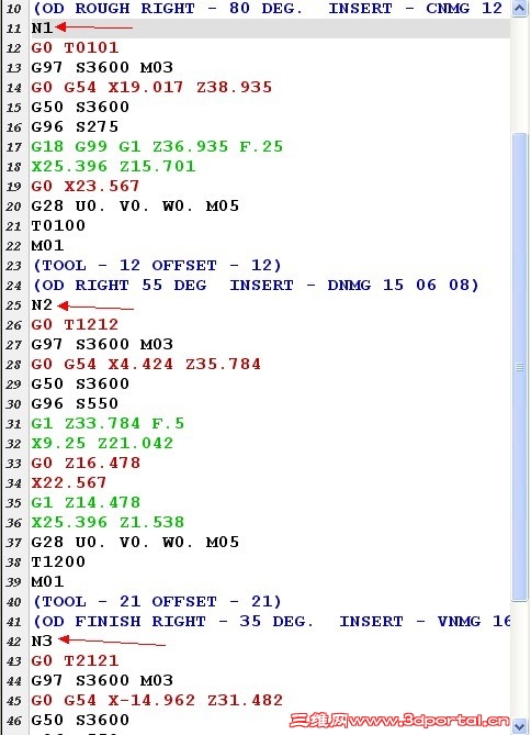

 楼主| 发表于 2012-4-4 21:10:22 | 显示全部楼层 来自: 中国山东青岛
美中不足的是  不知道出车床后处理怎么样像铣后处理那样只在换刀时加N
发表于 2012-4-4 21:12:48 | 显示全部楼层 来自: 中国山东烟台
9 g, [7 H6 _3 K7 p800315 发表于 2012-4-4 21:10 http://www.3dportal.cn/discuz/images/common/back.gif
- i( z; Y" _" @9 x
自己建个变量 在刀具程序中让变量自我相加就行

发表于 2012-4-5 07:58:08 | 显示全部楼层 来自: 中国山东烟台
改好了  看图,还有我对车削不甚熟悉,你多检查。

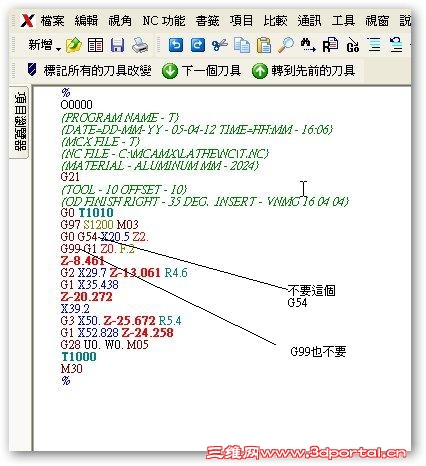

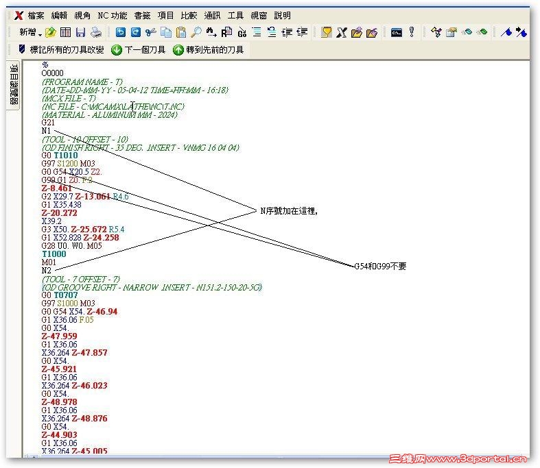

本帖最后由 balugi6327 于 2012-4-5 16:23 编辑 2 I9 k' }/ h7 G8 f% u
9 o$ P0 g  p# E9 Z3 p! }' ^' Y; D
路过老大可以帮小弟修改一下车床后处理吗,刀号前面须有你15楼的N序号

发表于 2012-4-5 16:24:17 | 显示全部楼层 来自: 中国山东烟台

发表于 2012-4-5 20:51:00 | 显示全部楼层 来自: 中国山东烟台
路过老大可以帮小弟修改一下车床后处理吗,刀号前面须有你15楼的N序号$ Z* {7 w+ g. a1 k9 k8 v( Z. Q
balugi6327 发表于 2012-4-5 16:12 http://www.3dportal.cn/discuz/images/common/back.gif
( _0 F3 r/ M5 A. b9 @* ]
0 @4 j  A' ~* H% K$ `
一起给个带程序的图吧 我做个程序怎么压根就没有那个G54呢??

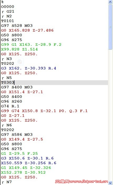

+ X# I" V! d4 K. x8 ?, |$ ^4 r3 B$ F" s7 [8 p% G8 k
我的新问题又来了 563853.jpg N前边的不知道是怎么回事?我照着你给的文件改的
发表于 2012-4-5 22:56:21 | 显示全部楼层 来自: 中国山东烟台
我的新问题又来了 2022786N前边的不知道是怎么回事?我照着你给的文件改的
8 @0 J/ E/ {: F7 K800315 发表于 2012-4-5 22:45 http://www.3dportal.cn/discuz/images/common/back.gif
7 g( I! K1 |% [% v$ [( ^0 G好厉害啊.还能加上个符号
