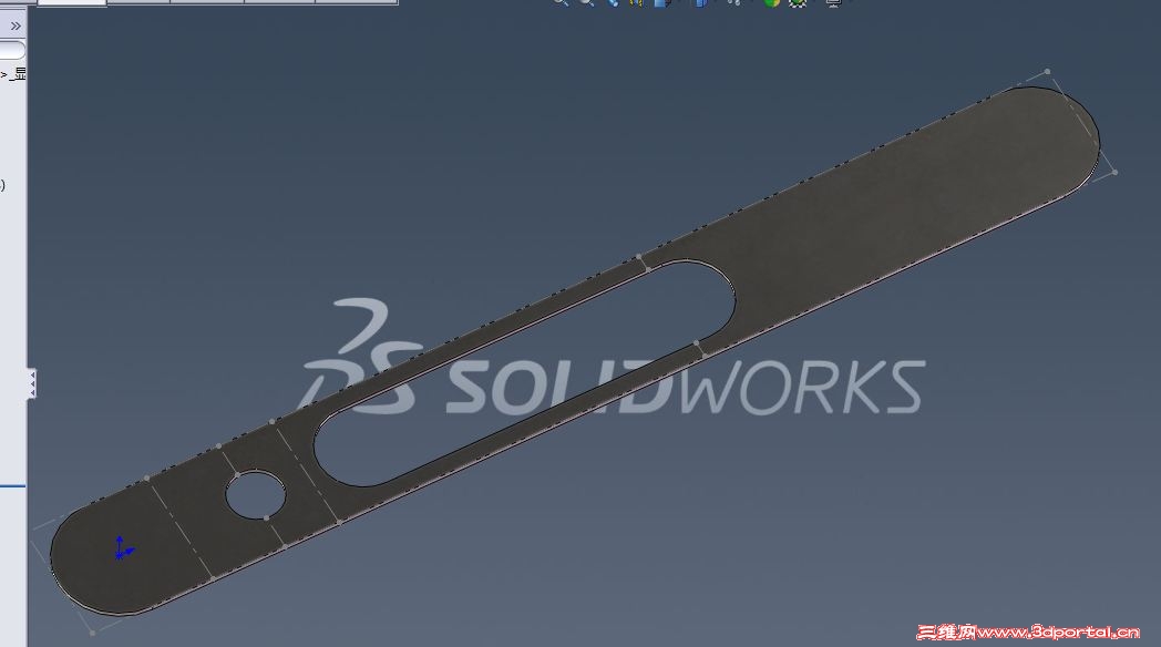

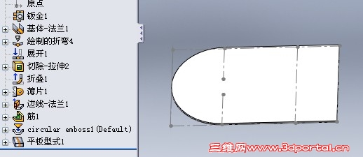

有人说SW成型工具不能展开,2012可以做到,不需要插件* W$ F3 X$ v5 s% }- l
8 x, ^, \) V4 @
/ W4 f  X5 U* F( t! j: `& ]) T0 L! [4 [* e1 m/ `; K

 楼主| 发表于 2012-4-1 23:00:03 | 显示全部楼层 来自: 日本
( B, u# I' b. f2 N8 u+ p0 B4 A6 C& {0 l$ }2 _- A3 {$ h
2# 002127 / d6 ^$ R% q4 r
: g* ]5 r: j9 g$ ~% |) V9 t1 d0 f; b. ^" P
真的,不是弄虚作假,我没装插件6 i$ e7 W5 @# i/ ]0 \0 d# L

用钣金做的产品加班上是可以展开的,很多实体转换的的就没有这么容易了。

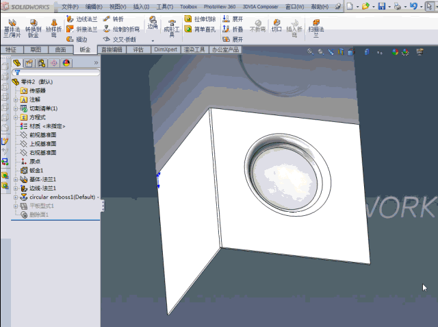

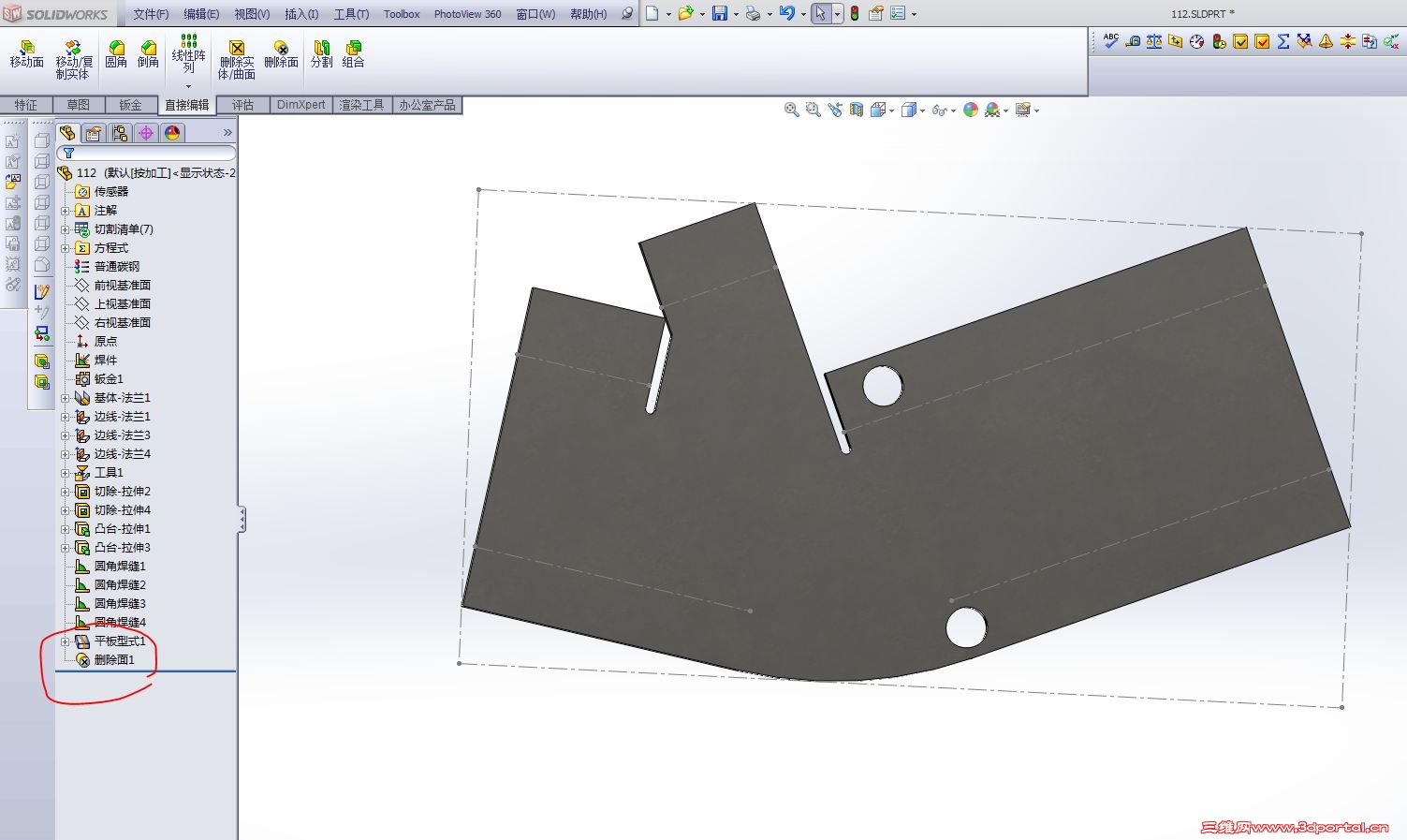

发表于 2012-4-4 20:28:39 | 显示全部楼层 来自: 中国山东青岛
试验成功,谢谢赐教,不过也可以不用删除面4 p2 M% Z: h1 R% w+ l& g
5 s6 h, p$ s5 D3 Q' ]; Z) p9 _8 ?' V

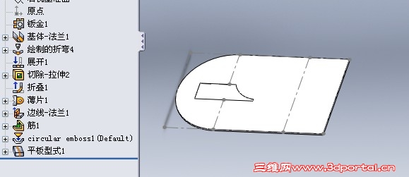

这个其实 其他版本也能做到这个效果,用配置的功能,建立一个展开的配置,在这个配置里把影响展开的都压缩掉,然后展开,不想展开,在切换配置,就这样

对啊  其实SW直接展开就可以了

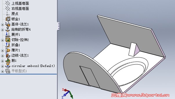

大师帮忙看一下,这个为什么成型展不开?SW2012+ \! x4 M* Q- w9 b- Y
《问题已解决》

 楼主| 发表于 2012-4-17 12:24:31 | 显示全部楼层 来自: 日本
本帖最后由 hongwei_1987jp 于 2012-4-17 17:04 编辑 / `' ?- i9 e8 P  ~
/ R( r; V! B, U# j- w. W21# ffda $ H) j, [6 F) R
发表于 2012-4-17 16:08:33 | 显示全部楼层 来自: 中国浙江金华
本帖最后由 ffda 于 2012-4-17 16:11 编辑 6 P& r& e5 T3 |. `2 g
21# ffda 3 E2 w+ Y+ P8 Y% L! f, D
% Z4 o& U4 `: f8 n' v' x
2028663
9 g, t$ B6 z( k: U0 n# j3 {
0 H" i) Z- W4 x, e
, {( f" P3 }9 t' J- r& E4 R2028664) `8 i3 Q- b% R0 h3 v; D
hongwei_1987jp 发表于 2012-4-17 12:24 http://www.3dportal.cn/discuz/images/common/back.gif
  N. A2 _8 D4 b* I1 j  j明白了,大师高手!
' G! f, }& k$ Z8 g! `哪位用SW08-11的可以按此方法试一下低版本能否实现,并来留个爪印!
