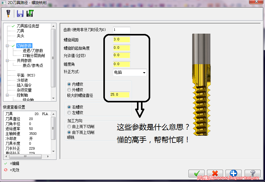

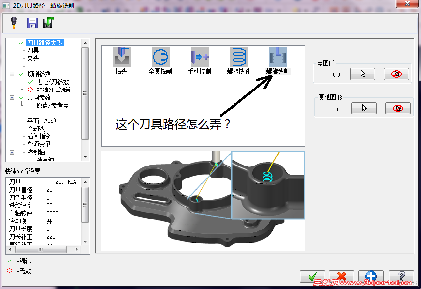

发表于 2012-4-2 08:48:30 | 显示全部楼层 |阅读模式 来自: 中国江苏苏州
Mastercam 铣螺纹从来没搞过,5 t! u4 S  g$ S3 c; K
最近有批活要铣螺纹,用X6怎么弄啊?( Y! d/ A; |# H
5 b& z! s3 S: z6 |6 G有懂的高手帮帮忙,在下先谢了!!!

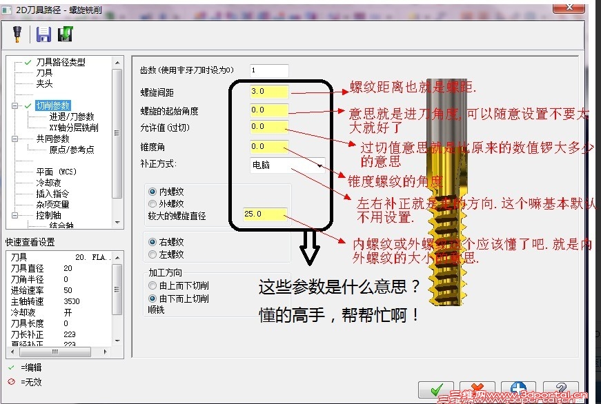

发表于 2012-4-2 09:10:34 | 显示全部楼层 来自: 中国广东东莞
直接看图说明,其实很简单,理解文字的意思就可以了.
路过不买 + 5 应助

发表于 2012-4-2 09:18:24 | 显示全部楼层 来自: 中国湖北武汉
我从上到下依次给你解释:; K: }+ {8 E; v& o( O
3.0就是螺距,不过3.0太大了,一般是1或者1.5;3 e, Z& D5 ^9 f% w( e) h( N
0.0一般就是0开始的;* q9 d' P8 R, z. D3 X5 Z$ ]
0.0过切值,就是说比你设定的多洗下去一些,类似钻孔里面的深度补偿量;  q  c0 N: H6 k
0.0直螺纹就是0锥度
# k9 c2 \1 c$ R" p+ W' V就用电脑补正;
. f/ ?; q6 Q' l8 e6 G0 Q25就是螺纹的大径了,要是M20就输入20;
0 y2 k) j' J; Z0 p为了不出错,可以画个螺旋线对比。
路过不买 + 5 应助

简单明了,不过要是锥螺纹,就不能用直螺纹铣刀铣,是吗?

看清楚了,我不是版主,我只是版主左右手 4 i( p$ R* H5 a4 Z; ?% Z. O
, T: u* z# s" {  N" r0 F: i5 l螺纹也有左右螺纹,你铣什么螺纹由你来定义.左或右.

# H( o3 [* u# f4 R3 k1 ]用单刃刀应当问题不大吧。

车个圆棒再用合金刀块焊一下,自己磨牙角就行啦!我以前就这么干的!)2*()2*(
