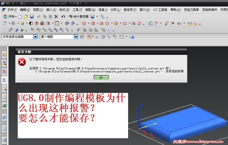

[讨论] 请高手看看UG8.0编程模板和移动出现的问题
发表于 2012-4-2 20:27:03 | 显示全部楼层 |阅读模式 来自: 中国山东青岛
发表于 2012-4-3 06:11:46 | 显示全部楼层 来自: 中国山东济南
这些模板文件都是默认只读的,只有去了只读属性才能存储。
