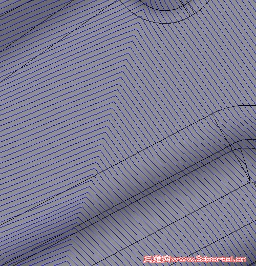

[讨论] E10 老策略3D步距计算存在漏刀路问题
发表于 2012-4-3 15:20:40 | 显示全部楼层 |阅读模式 来自: 中国山东烟台

这个早就发现了。。特别是计算曲面刀路,根本就不能用。。。不过不可能有补丁修正的了。。因为听说CIM公司打算摒弃旧策略了。。。

我就是看了这个明显的错我才不敢用E10的。

这个只是算法不同

老兄说的是很好,但是不管老策略还是新策略都有各自的长处,至今为止我还没发现能够代替老策略中3D步距的新策略出现。7 u! z1 L5 L) G0 ]; w
新策略中有3D步距,但完全和老策略不一样,刀路拐角不够顺滑,机床运行起来有抖动,并且工件上存在明显的拐角痕迹
