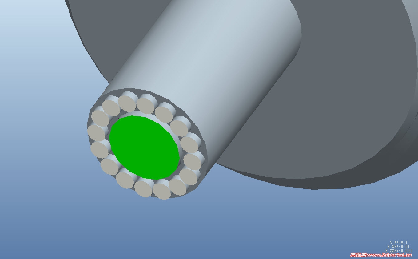

/ F/ L+ z! {6 @" q6 d* Z4 P如图中间是一个大圆(绿色),周围有16个小圆(白色)
0 f, T2 ~* l7 N. \ 2.jpg 1 i3 Q1 m* V! q- t
我想用个拉伸,把他们包起来8 M- a0 Y6 j) c$ B4 ~) @

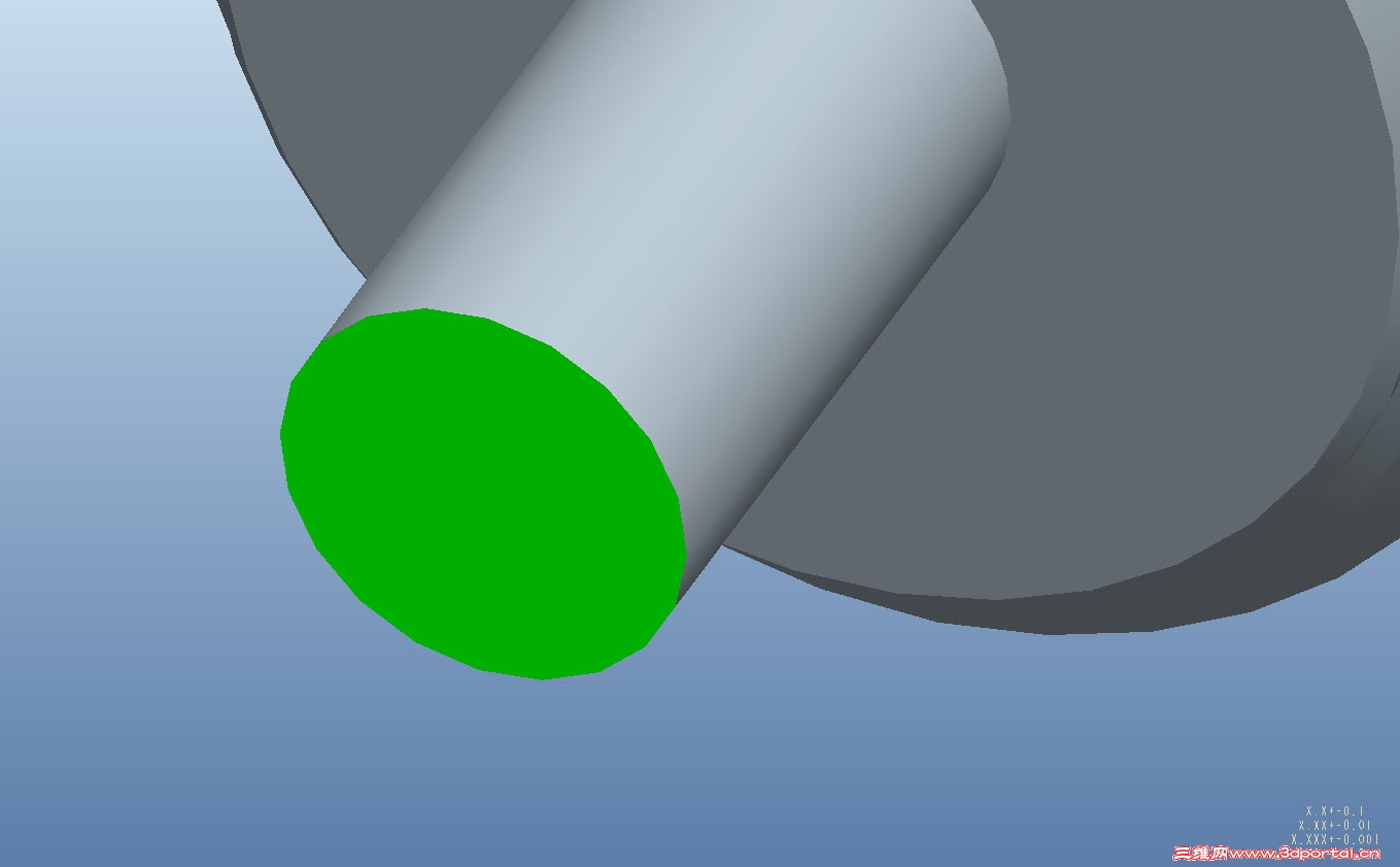

如果拉伸完成后就颜色自动变成大圆的颜色了我想要的效果是中间大圆一个颜色,16个小圆一个颜色,包着它们的填充部分为了个一颜色...
  F: X! D( Z& Z# |+ X7 B 1.jpg 4 s7 H8 U& m  y; j1 P0 W. N# C
不知道能不能看懂我表达的是什么,如果看不懂请下附件一看就知道了..(现在的拉伸6的长是0.1,如果改成0.2 就成变成大圈的颜色)

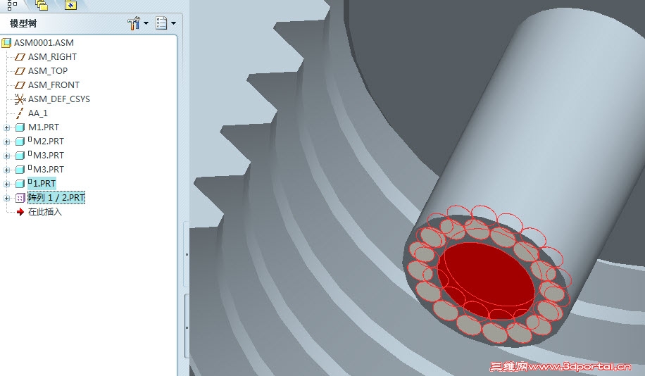

: ]- m! j% I! F1 ~. T& [; Y解决办法:把三个相交的部分分开画,及把大圆和小圆单独画,然后用装配,装配起来.这样就可以随意设置颜色了! K& S. {8 }8 N4 }5 _6 w/ A6 E

你这是几个特征完成后成为一个等高面,颜色自动变成大圆的绿色。如果仅仅是为了用颜色分开而不涉及到精度,你可以把包裹大、小圆的特征矮0.02即可单独设置颜色并分开。

“解决办法:把三个相交的部分分开画,及把大圆和小圆单独画,然后用装配,装配起来.这样就可以随意设置颜色了”
; q* Q% L: @. \7 u: m: B楼主的办法可以,但在零件层面为设置颜色而用装配功能不值得。
 楼主| 发表于 2012-4-5 13:42:03 | 显示全部楼层 来自: 韩国
本帖最后由 luckygyy 于 2012-4-5 13:43 编辑 % I( k& s* U- v2 f  F% F4 _
* M% V3 o1 _& m  { 5# tangcarlos3d 2 r" j/ h2 Z9 f! J
3 c' I. e: {0 k7 F: p$ W( z主要是在同一平面上需要有三个颜色来表示三种区域. 如果不这样的话没有其它更好的办法了..除非用你说的办法把拉伸长度调低0.02
