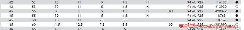

最近在更换活塞杆油封时发现同一尺寸的活塞杆怎么会有两种不同的尺寸的YX油封 比如:45*55*7.3和45*55*7,油封沟槽尺寸都相同。两种不同型号的油封该选哪种合适,不知大家在实践当中有没有发现。敬请探讨赐教。

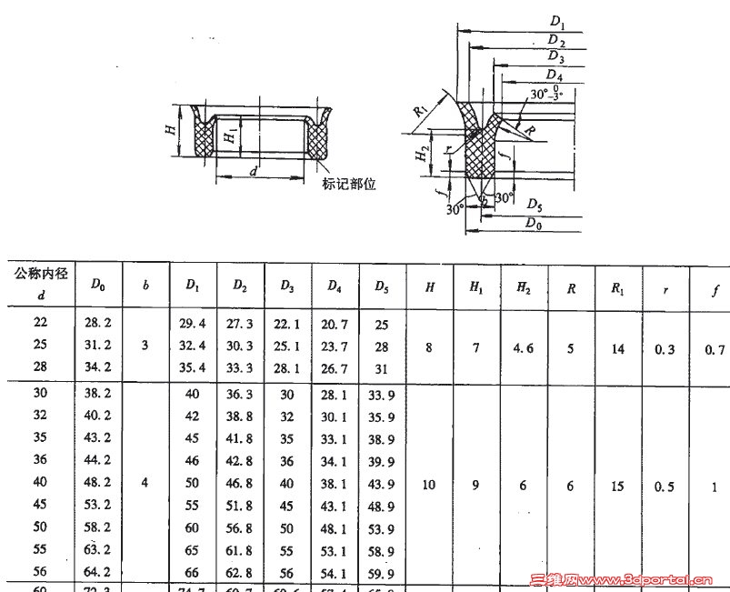

本帖最后由 tangcarlos3d 于 2012-4-3 22:10 编辑 . `3 B% J. \$ ^- V
/ d$ m9 B: O9 t" t我查了《机械设计手册 (第五版) 第4卷 流体传动与控制 阎邦椿主编》的22-722~723页,没有你说的尺寸规格。
发表于 2012-4-3 23:34:52 | 显示全部楼层 来自: 中国河南安阳
楼主说的密封为KY型密封,应该为45*55*7。
  i9 i$ k% I* E( j# q( n. e+ y7.3的那个是不是尺寸误差大了。

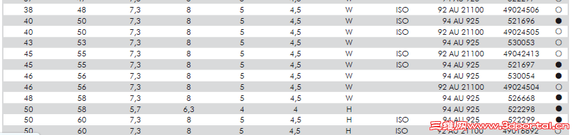

 楼主| 发表于 2012-4-4 16:48:27 | 显示全部楼层 来自: 中国山东威海
simrit公司的merkel流体传动用密封圈的样本中看见过,我们单位供应科也曾买到过类似两种不同的油封。

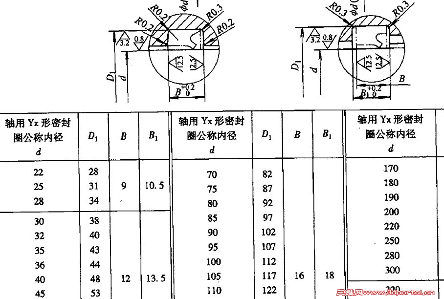

发表于 2012-4-4 18:06:43 | 显示全部楼层 来自: 中国河南安阳
你的实际的沟槽的宽度是多少?
 楼主| 发表于 2012-4-4 18:55:16 | 显示全部楼层 来自: 中国山东威海
实际的沟槽的宽度8

发表于 2012-4-4 19:42:15 | 显示全部楼层 来自: 中国河南安阳
实际的沟槽的宽度80 j# G7 L6 |  w" m: \! I- g
冰雪男儿123 发表于 2012-4-4 18:55 http://www.3dportal.cn/discuz/images/common/back.gif
) |& g1 d4 Y" }! l7 |; s$ @# V; R选择两个规格的密封都可以正常使用,密封效果相同。
/ F0 a. s" E7 `' n+ w. U9 w不用太刻意的比较。
发表于 2012-4-4 21:21:53 | 显示全部楼层 来自: 中国江苏无锡
用7的比较好点,个人认为Yx的油封天地间隙大于1个mm
