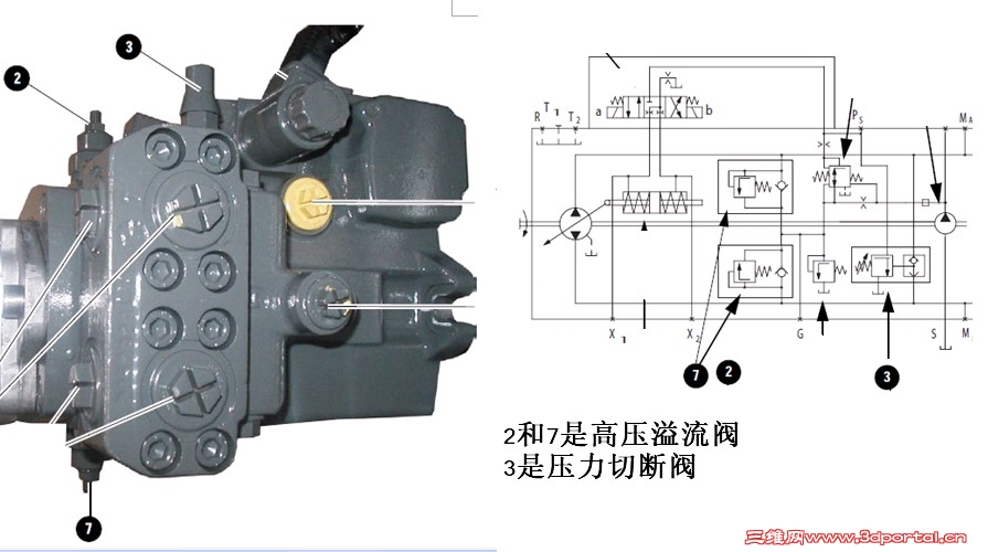

力士乐A4VG闭式系统中,压力切断阀的压力该如何调节
发表于 2012-4-4 21:23:15 | 显示全部楼层 来自: 中国浙江杭州
力士乐A4VG闭式系统中,压力切断阀的压力该如何调节2 @5 a' J& o9 n5 F
thanks3467 发表于 2012-4-3 21:13 http://www.3dportal.cn/discuz/images/common/back.gif
A4VG的泵没用过,SAUER90系列泵的调整见下图,资料中介绍的调整方法应该是一样的

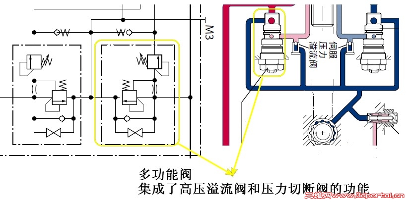

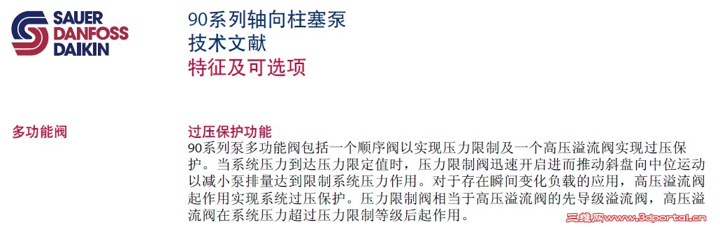

萨澳90泵中的高压溢流阀和压力切断阀组成在一起,称之为多功能阀,调高压切断的同时就把压力切断功能也做了相应的调整了。如下图
8 I+ c! ?& U$ y 原理及实物.jpg       90泵讲解.jpg 6 T* v3 J. f. c
/ D6 \% p, c2 b0 p, R3 t
而在力士乐的A4VG中泵,高压溢流阀和压力切断阀两种不同的阀,如下图所示
' V$ Y; v9 u: d) `$ I0 d! e* l( N A4VG高压溢流阀和压力切断阀.jpg
) Z# p" l0 f0 w) q/ ]对于压力切断阀而言8 F4 y1 f. _! k* |
顺时针旋进,压力上升
& B/ x  M( C4 C) g( @* M. u逆时针选出,压力下降# F  h! \6 H* T1 x
调整量与压力的对应关系的话,我就不知道了,你可以问力士乐或是力士乐经销商。他们会告诉你的。

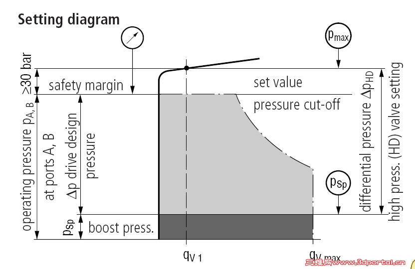

3# dayang9748 我的意思是如何调整这种压力切断阀的值呢,如图所示,从图中看出达到压力切断值时压力还可以继续升高直至排量最小,这和达到压力切断值压力不再升高是不是矛盾呢,这种切断阀该如何调整,如果调整不好是不是会影响泵的排量呢?
发表于 2012-4-5 21:25:15 | 显示全部楼层 来自: 中国天津
达到压力切断值后,PS处控制油路压力也没有了,排量为最小。高压溢流阀限定最高压力,此压力略高于切断压力约30bar。
发表于 2012-4-9 22:18:14 | 显示全部楼层 来自: 中国山东临沂
4#thanks3467 谁告诉你闭式泵达到压力切断值后压力就不再上升的啊?
+ j9 }, Y8 k" c8 T. l3 p& K从我所附的A4VG泵的原理图中可以看出 当达到压力切断值后,压力切断阀开启,此时将变量先导压力(通过压力切断阀)卸荷掉,致使泵的排量减小,虽然排量减小了,但泵还是在往外排油,压力会继续上升的 直到泵的高压溢流阀设定值。   对于力士乐A11VO的开式泵 如果控制方式中含有压力切断的话,当达到压力切断值后压力会不再上升,因为开式泵的两个变量柱塞的面积差很大。斜盘很快就到了接近零排量了。

如果压力切断阀的设定压力是28mpa,高压溢流阀的设定压力是32mpa,而达到切断压力28mpa时压力继续上升而排量减小直至达到高压,我说的意思是如果我的泵工作在30mpa的压力情况下而泵的排量又很小,这会影响工作速度的,这时我如何知道我的压力切断阀的压力调整在28mpa,该如何调整?

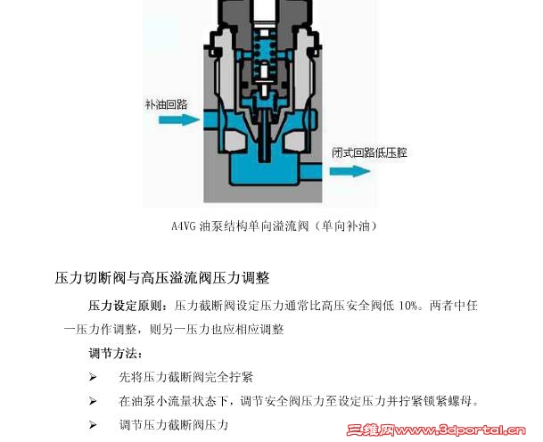

发表于 2012-5-25 11:15:22 | 显示全部楼层 来自: 中国广东佛山
压力切断就是当系统压力达到设定值时,减少油泵的排量,使压力稳定在设定值不再上升。调整方法:1、先把压力切断调到最大值,把主溢流阀调到最小值,然后开机使油泵起压,因主溢流阀在最小值所以油泵没有压力,这时调整主溢流阀压力调到设定值,一般是34MPA.
) v  k  Y+ l$ o7 j" i2、这时再去调压力切断,调到32MPA.
