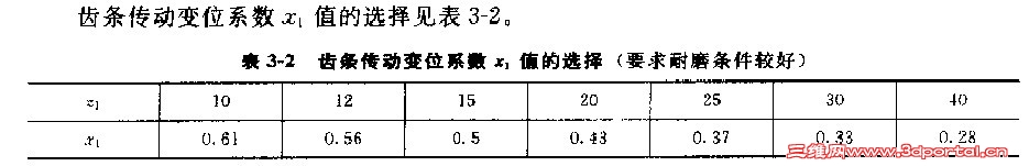

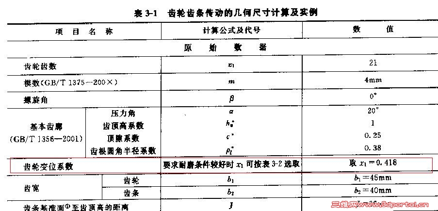

) e1 D- O* G; U3 M! Z2 X/ {% V齿轮齿条传动机构,正常情况下(即齿轮不变位)。我在CAD下画了一下齿形啮合情况。+ K) ~' [: w' X0 |9 ^) s4 n. T
  ]. ~* l) \+ g4 Y  [+ e若齿轮采用变位后,(此时是正变位,齿根高减少)。再用CAD画了齿形啮合情况,但是此时出现了干涉,
" s! x. w6 K  \8 B$ O( w2 |- \8 m9 `. A$ N/ h( }  j4 N
请问老师: 是资料错了,还是学生理解错了?
" J1 E' g( a. c5 \, L, X
% |' A' n+ Y& m" ^( p. j- S6 C; G, W7 W/ A请各位老师赐教
发表于 2012-4-4 17:09:17 | 显示全部楼层 来自: 中国广东东莞
你的中心距变大了没有?如果中心距没变大,而齿轮采用正变位,肯定要发生干涉。你采用正变位的目的是什么,或要达到什么目的?
hero2006 + 2 技术讨论
 楼主| 发表于 2012-4-5 13:11:11 | 显示全部楼层 来自: 中国四川资阳
2# tangcarlos3d
# l* {0 X+ [/ @4 t$ ?+ r8 N
7 c1 F) o) y" f2 v# k! g3 Y8 {使齿轮更耐磨!! 不知道这样做是否合理,还望老师指教..* n) _( B# V- j7 m; Y4 G
8 r$ \  j* S$ V* A3 W3 U
谢谢

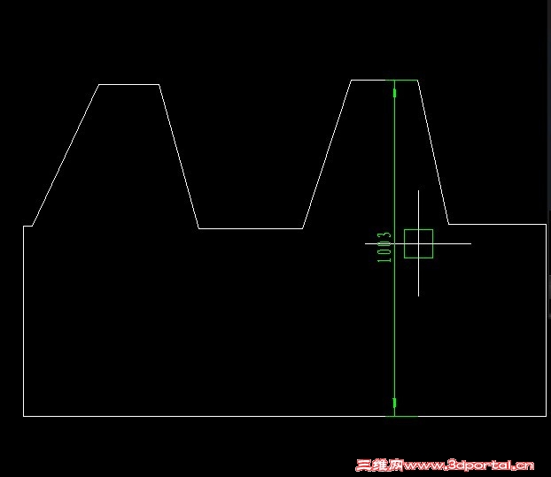

发表于 2012-4-5 15:16:56 | 显示全部楼层 来自: 中国广东汕头
应该说轮齿的弯曲强度更好。但中心距要相应变动,或中心距不变齿条作相应的负变位。但此时要注意整个齿轮齿条副的宗合寿命。要耐磨刻考虑齿面淬火。
hero2006 + 2 技术讨论
 楼主| 发表于 2012-4-5 21:02:17 | 显示全部楼层 来自: 中国四川资阳
4# tangcarlos3d
! b8 m  l. X* k- E- `
5 O0 o2 ]0 ?' n+ X' D3 I齿条基准面 至 齿顶高的距离是??" V- m1 @. b$ `) k6 A& M
/ V; u' o+ O" X: n/ [. M1 ~" d4 `
请老师看图 是如图尺寸1003就是这个距离?
3 A& O9 E2 T: g3 g7 w! S6 v# A$ D4 ~  S8 j
请指教
 楼主| 发表于 2012-4-7 13:42:18 | 显示全部楼层 来自: 中国四川资阳
请各位老师指教啊....
( I7 h) p* c  ?+ S. M1 x& ]  W/ B在线等待
发表于 2012-4-8 18:53:10 | 显示全部楼层 来自: 中国山西太原
请楼主继续发好贴,支持你
发表于 2012-4-8 20:29:16 | 显示全部楼层 来自: 中国广东东莞
4# tangcarlos3d
' ~3 }% _0 q* _" g; H
; p* \; M: k" l$ e* @9 {齿条基准面 至 齿顶高的距离是??: |, k/ B( m0 ]" \
% J& w& q$ E, {$ j2 H
0 R0 P6 Z6 W6 a0 o# E, f( j7 O" B5 R( [, S0 @: M
请指教
- p/ o, X- [4 `: Y6 oxuexi520 发表于 2012-4-5 21:02 http://www.3dportal.cn/discuz/images/common/back.gif
4 l2 ^4 N$ k. G1 I5 _  F' `应该标齿条节圆线到地面的距离,这个尺寸是设计尺寸(标上负公差)。齿顶到齿条节圆线的距离按齿顶高系数确定。
