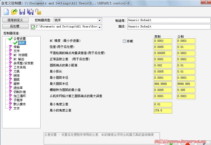

谢谢了,但是最后一位只是加了个零没有具体的数值前面三位有数最后一位都是零,能不能让最后一位也是坐标值,还有怎样把后缀名改为.PIM
 楼主| 发表于 2012-4-4 16:56:54 | 显示全部楼层 来自: 中国天津
谢谢!但是最后一位怎么都是零没有数值呢,圆弧命令最后一位数值都四舍五入到第三位了,最后只是补个零
% E# b+ D4 l& B4 wN280 G2 X37.3940 Y9.0200 I.0000 J-15.5560
! P9 N' F0 z2 n2 r. _' V  C; s. @N290 G1 X37.3941 Y-9.7189
4 R' ~* a0 {8 S; R0 e& d9 I3 P麻烦在问一下后处理后缀名怎样改成.pim格式的

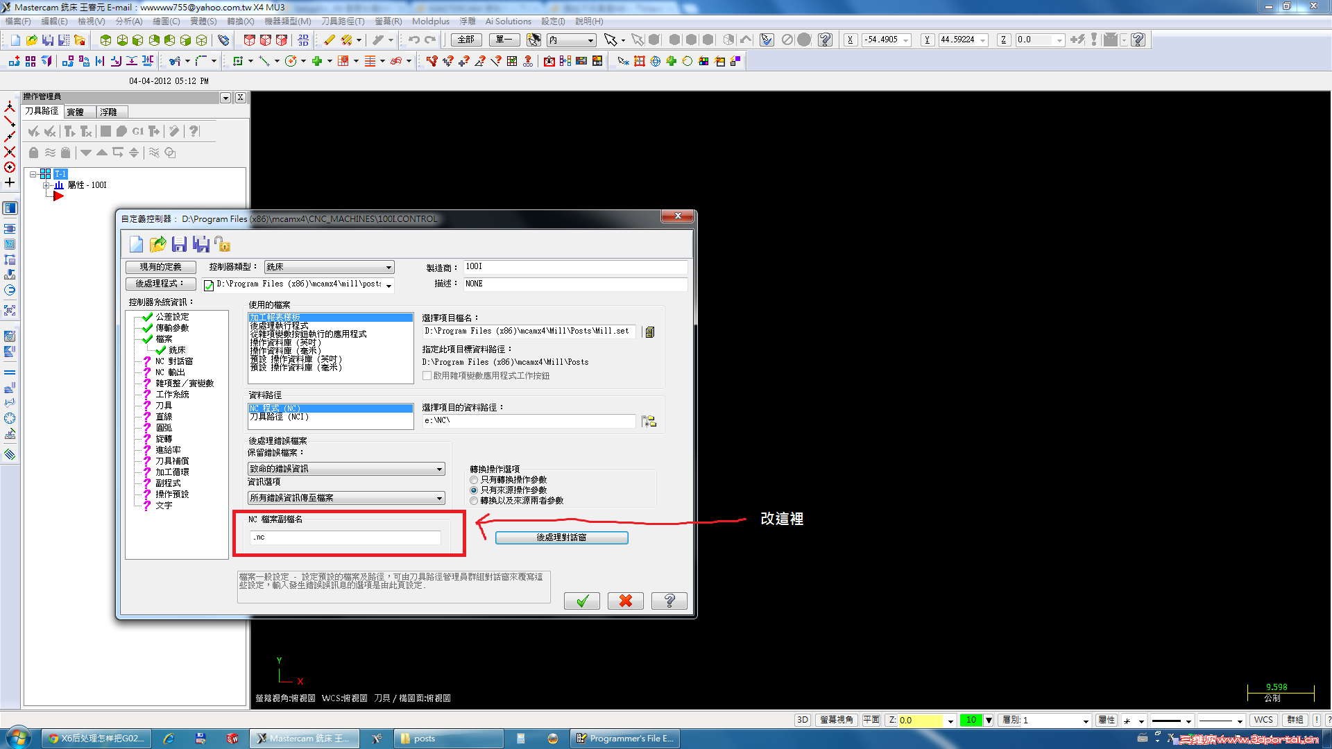

发表于 2012-4-4 17:15:58 | 显示全部楼层 来自: 中国台湾
請看圖
  y4 `4 o1 I* Z) O* `1.
; r0 O4 s# D" g, w. t" l3 J, K3 ]7 W+ ^8 E0 U
路过不买 + 5 他好像问的不是NC程序扩展名
