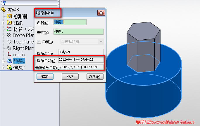

发表于 2012-4-4 21:46:37 | 显示全部楼层 来自: 中国台湾
特徵树 对着特徵点滑鼠右键 特徵属性

发表于 2012-4-4 22:32:04 | 显示全部楼层 来自: 中国香港
4# judyyai
% N& N/ _% B$ ~. A- J% H0 _茱娣妹,樓主說文件時間不是特徵時間啊。
 楼主| 发表于 2012-4-4 22:51:45 | 显示全部楼层 来自: 韩国
本帖最后由 luckygyy 于 2012-4-4 22:59 编辑 ( M7 J; z9 D  Z4 d1 L8 u% b
' m' W% p: |/ r$ g
4# judyyai
) E4 C9 r/ J7 }' z5 p% R  `$ I1 u% |6 s. C+ U
谢谢楼上各位5 B* A. G% d7 ~
就是这种类型3 o' p# j% {4 [  t# {7 G' M2 f
" T& i& [; ?& ^5 T$ J7 a6 _1 `但是。。。这个好像是其中一部分的时间吧?
/ m$ \3 @2 p9 o5 Q有没有整个文件的创建时间?
1 H0 n, b4 p1 o  L  \) n, G# n! v# P2 V+ m9 Q
; {, C0 o9 F4 @8 I
如果文件复制到其它电脑上的放,,最终修改时间不会变,但是创建日期和时间会变的 。

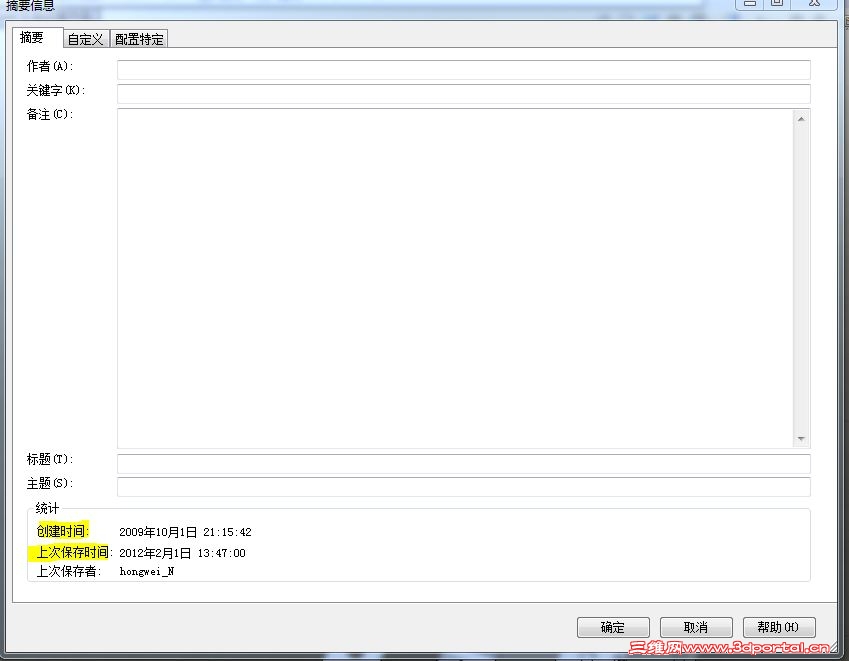

发表于 2012-4-5 07:53:58 | 显示全部楼层 来自: 日本
 楼主| 发表于 2012-4-5 08:46:03 | 显示全部楼层 来自: 韩国
7# hongwei_1987jp
* I' z% q# @0 [( H# f; I' L7 t: x7 g3 G$ V* h: g
呵呵 就是这个,谢谢

发表于 2012-4-5 16:59:35 | 显示全部楼层 来自: 中国台湾
本帖最后由 judyyai 于 2012-4-5 17:03 编辑 2 S2 ?7 ~' z# a5 I) ^  D
; ^' l1 Z# y1 f1 }7 T9 |* D2 u 5# Francis $ x( e0 f1 T) B) T6 ~
( U/ C6 F0 P& y
回闷哥~~
3 w$ `: g, a) ?. Q. H0 F: @! U从第一个特征建立的日期,可以查出建立日期
" T- ]3 U( h' g& b) B, W从最后一个特征建立日期,可以查出最后更新建立的日期* M- {1 c3 p- i* {3 m
而这个方法 不会与7#楼主发表得摘要差异大
4 B/ k# G1 {) Q* w! I  N
3 [' X, n1 a9 j) F% A除非最後建立得日期~是跳着建立~只能看存档日期来判定/ C) b; Q; }9 d2 U0 ~  V% k( J
, N# g- o2 k( E: |: r: Y
我这方法也是纯参考 并不是最好的~
