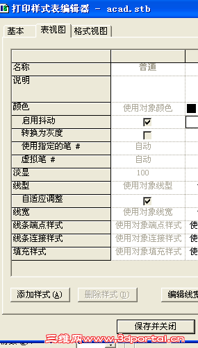

我用的是CAD2000,打印样式表显示灰色,不能修改,不知应该怎么办,这样打印出来不清楚,想改成黑色打印

自己新建一个样式表,然后再设置。

以.stp为后缀的打印样式是和颜色无关的打印样式,当然无法修改打印颜色。
9 p' S* T$ L/ a" X' c建议楼主使用以.ctp为后缀的打印样式。

新建不行,还那样
