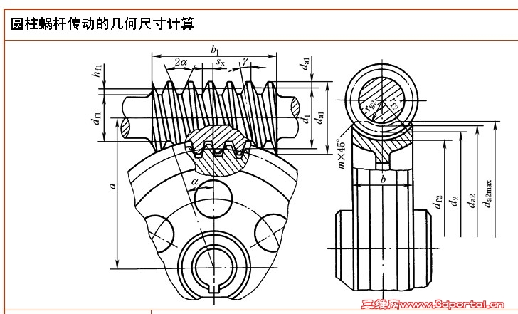

各位老师好!/ K  z3 L9 W' P* t! z# X& u7 T
. q+ M! x6 Y% Q0 T( S请各位老师帮助一下 学生 是不是 资料BUG 了; M; ~- m6 H/ B' D$ G1 ?9 d. T
' M9 {6 J2 D2 \8 O9 s# o图1的 标注的 Da2 根据图2 知道 此值 是 猴圆直径 此处BUG是 图1中 Da2 标注错了
* V# v0 X: B. ?+ W& S) f
: `) Z$ R% g9 ~# @, S0 ?5 \7 r图1的 涡轮分度圆直径D2却 标注在了 猴圆直径处..
5 T* S' J7 F0 k0 R6 n- n2 c# Y* y& M, T8 p% U# a
请各位老师指教

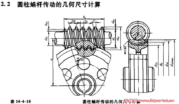

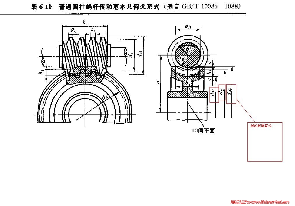

发表于 2012-4-5 15:04:15 | 显示全部楼层 来自: 中国湖南岳阳
! n, t0 M7 v3 ]3 R& s% C( n7 l
3 M4 J& S7 z6 T- `, o- f- ~. n3 S你那张图的确有问题,参考一下。

发表于 2012-4-5 17:19:32 | 显示全部楼层 来自: 中国山西太原
本帖最后由 gaoyns 于 2012-4-5 17:28 编辑 , m0 Q7 X4 i2 p6 G- M  D" X
1 i6 q, g! ?. l+ Y$ w& t/ N楼主给出的上图中,左图蜗轮的分度圆直径d2标注到喉径处了,而在主视图中,蜗轮的分度圆直径指在齿根处了。右图中齿根高h2也指向喉径处了,成了全齿高。
7 T) `# x  j5 e& J  ~7 N& N还是成大先老先生主编的《机械设计手册》可靠一些:
天际孤帆 + 2 鼓励交流

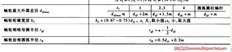

发表于 2012-4-5 22:11:54 | 显示全部楼层 来自: 中国湖南岳阳
谢谢" h6 N" D+ `! a! J
& q. f/ F- S  D; f# C6 C2 C# f! S请问各位老师:
. r6 N0 a7 b' X8 z8 K4 u
7 A# c  |2 p! b# C( }da2max值 该怎么计算啊?? (即涡轮最大外园直径)
2 |+ O/ {; `  [) W# l* c, Txuexi520 发表于 2012-4-5 20:33 http://www.3dportal.cn/discuz/images/common/back.gif
da2max≤da2+2m (Z1=1)8 `( a5 S, p* B# S. g
da2max≤da2+1.5m (Z1=2、3)( J, y+ _; \1 G9 P
da2max≤da2+m (Z1=4、圆弧圆柱蜗杆)
