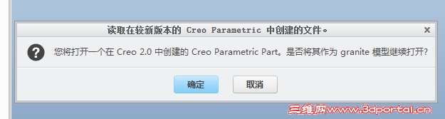

CREO 1.0打不开CREO2.0的图档?有朋友能打开吗?
发表于 2012-4-5 20:29:49 | 显示全部楼层 来自: 中国广东肇庆
不能,高版不能向低版兼容
发表于 2012-4-8 19:30:39 | 显示全部楼层 来自: 中国江苏苏州
如2楼所述,低版本确实打不开高版本,所以呢,CREO2.0做的文件,在CREO1.0是无法打开的
发表于 2012-4-8 23:59:06 | 显示全部楼层 来自: 中国台湾
1# qiuzhongwei . ?' J4 o( a9 O( P" M
Lz可試試看這一篇的方法6 l, d  E+ ^! n6 D" }4 r" q
; w! q7 Z' T: |1 i2 V3 |6 ?
PTC Pro/E、Creo Parametric低版本打开高版本的readnewermodels.dll文件使用说明
 楼主| 发表于 2012-4-9 08:08:28 | 显示全部楼层 来自: 中国广东中山
是可以的。看图。
