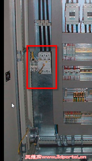

哪位知道电气柜布线有上进上出。上进下出,下进下出,下进下出都是怎么定义的?
发表于 2012-4-6 19:41:03 | 显示全部楼层 来自: 中国山东青岛
顾名思义, 上进上出,即:进线从上部进,出线也从上部出。
% m* f( N/ a+ T. U; \. K! n下进下出,就是,进线从下部进,出线从下部出。
0 l# l, `. D7 [" I. B! P$ r8 F但注意,此定义不适合器件。 器件,例如空开或接触器,一般是上进下出。

电气柜由于环境、安装条件限制,多使用上下进出线方式。几种组合,上进上出、上进下出等等。我们煤矿井下的电气开关则由于环境条件的限制,多为左右进出线。进出线的形式而已,似无太多定义、解释可言。

工业自动化的项目中,为了配电方便,有时候也使用"下进上出",因为控制柜的进线一般都从柜子的下方,这样接线更方便。" m5 f; P3 u) P/ M2 G% o
2 |  y8 P6 H: G$ c9 ~
不过要注意的是,一般的主开关只允许"上进下出",需要选择可以"下进上出"的主开关。它们的区别在于灭弧室或灭弧栅的设计不同!0 U9 p+ S" Y  W) k
