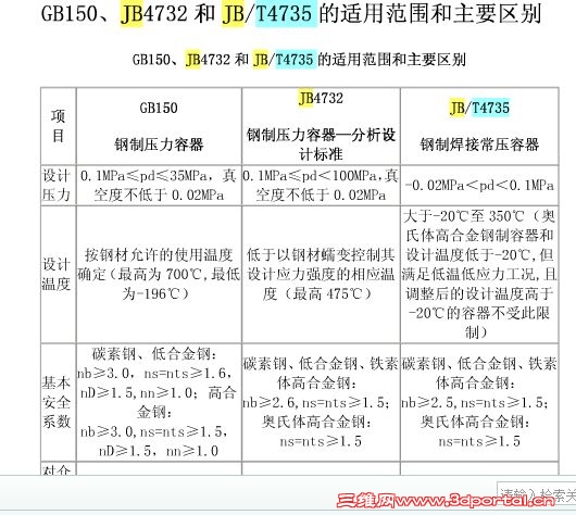

[求助] GB150、JB4732和JB/T4735三个标准有何不同?它们的适用范围是什么
发表于 2012-4-5 23:12:52 | 显示全部楼层 |阅读模式 来自: 中国内蒙古包头
5 L/ z/ c7 E* r. nGB150

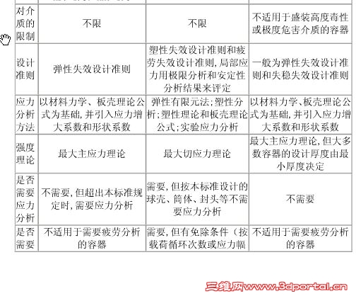

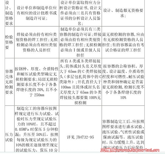

发表于 2012-4-6 17:43:00 | 显示全部楼层 来自: 中国山东青岛
捕获1.JPG 7 ^2 _: ~' Q6 k( @
* f/ O( |; T( Z1 [! B. T 捕获3.JPG
参与人数 1三维币 +10 收起 理由
2374 + 10 应助
 楼主| 发表于 2012-4-7 07:46:16 | 显示全部楼层 来自: 中国内蒙古包头
3楼院士哥给出的表格分析十分清楚, 关于设计温度的规定应该与时俱进,我再看看GB150-2011
