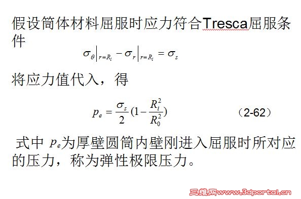

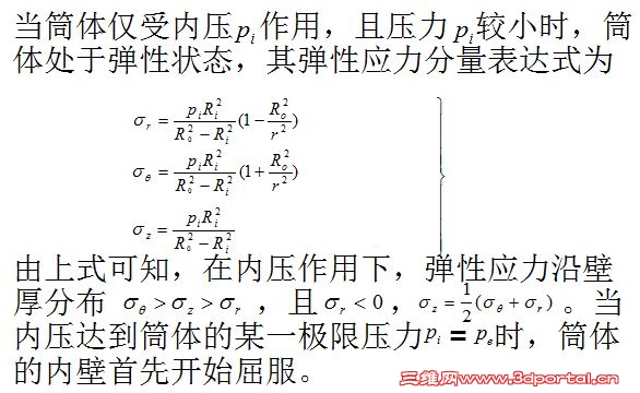

单层厚壁圆筒在内压与温差同时作用时,其综合应力沿壁厚如何分布?筒壁屈服发生在何处?为什么?

捕获1.JPG 1 s! I% o* H" [( ]! G5 w
参与人数 1三维币 +8 收起 理由
2374 + 8 应助
