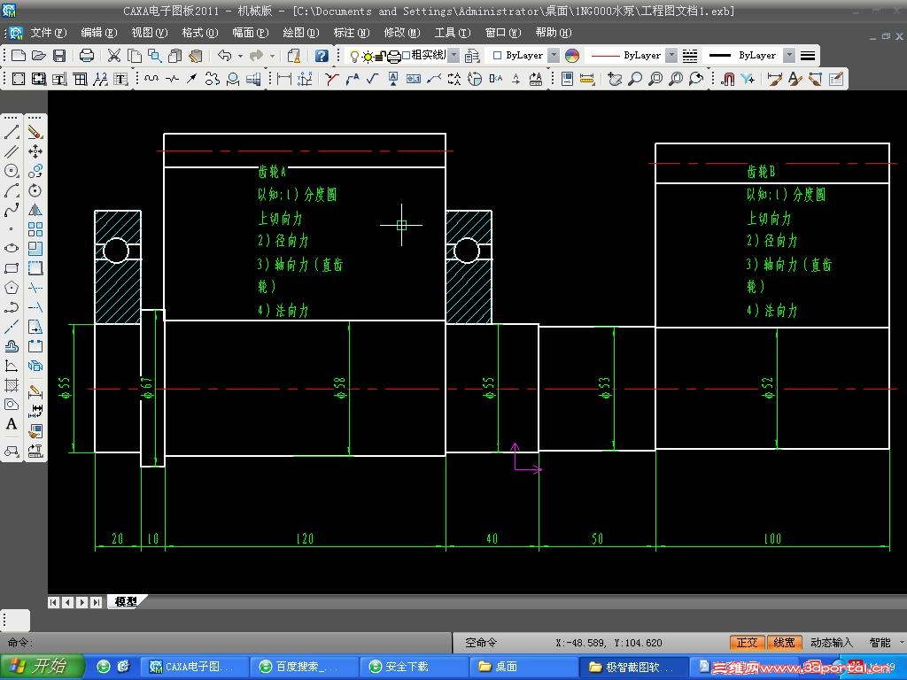

& e* Z; |& B0 l: k* s% K) c) Q6 R各位老师好!!!2 \7 w+ H6 i9 G' {
* b5 x$ ~& R9 B, M& z  S3 V. T请各位老师看图,图中有齿轮A及B,已知齿轮受力情况:分度圆上切向力FT,径向力FR,轴向力FA,法向力FBN。
& D) @8 {" E7 ?" c& M3 }5 k
& ]! G/ r3 L% ]5 m7 n现在要求:
! y+ b6 t3 c( z0 N( L1)齿轮A在轴段(即直径58处)在垂直面的径向弯矩及垂直面径向力计算方法或公式* U3 n# {" m( v  A. \$ m
2)水平面径向弯矩及水平面径向力计算方法或公式
% r2 F: f% F. R$ ]& B) ^$ t3)轴向弯矩计算方法或公式9 ~2 Q! @, Q3 u+ ?% w3 }
8 F9 r' _6 B9 e' W6 |1 \学生先谢谢了

1  比较垂直面和水平面的受力情况,按受力最大的进行校核计算,不必二者都校核计算。
4 k7 G% h; N5 l' `( T2  根据支承情况和受力情况画出受力图,然后进行简支梁计算。# Q8 D6 [6 u2 h/ o) p/ a, [7 o3 B3 i
3  弯矩是曲线方向的,不应说轴向弯矩。7 o, ~1 V# e# {
4  圆柱直齿轮传动轴向力是很小的,可以忽略不计。
