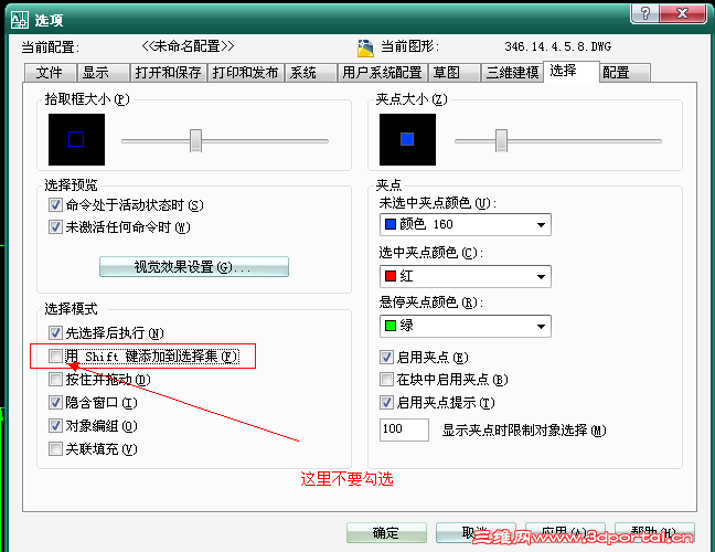

我用的是AUTOCAD2000版本的,以前用的好好的,最近不知怎么了,选择的时候,只能选择一条线,不能连续选择,选择下一条,上一条就默认取消了,只能按住CRTL键,请教各位,应该在哪个地方改
发表于 2012-4-6 13:57:33 | 显示全部楼层 来自: 中国江苏常州

 楼主| 发表于 2012-4-6 15:01:57 | 显示全部楼层 来自: 中国山东潍坊
还真是,太感谢了

Check PickAdd / PickAuto System variables
 楼主| 发表于 2012-4-7 10:09:06 | 显示全部楼层 来自: 中国山东潍坊
5楼什么意思啊,看不懂
