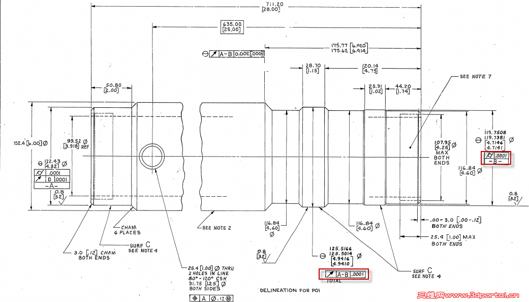

+ G, |; H- A, \$ x感觉是英制转公制的图,跳动要求好象未转换啊,0.0025*25.4=0.0635mm,这个才符合一般机械加工要求。
 楼主| 发表于 2012-4-6 16:08:42 | 显示全部楼层 来自: 中国广东珠海
4# j.chen404 / |! n- T& Q+ {$ G0 [& I
不是,原来的图纸就是英制的尺寸,原本标注的是0.0001,转换成公制就是0.0001*25.4=0.0025mm,具体可以看附件图纸。
$ }! G4 T6 Y+ [0 t7 g+ j( P9 F+ C) D! l' w+ g
有没有兄弟知道怎么检测啊???

要知道千分表的实际误差也是0.002mm(尽管理论值是0.001)。三坐标测量仪的理论值精度也是0.001。上三坐标测量仪试试。

用偏摆仪加千分表,又没有办法顶,既然精度要求这么高,就只有用三坐标试试了
 楼主| 发表于 2012-4-7 10:14:01 | 显示全部楼层 来自: 中国广东珠海
三坐标的系统误差+测量的误差,我觉得都是比较大。

其它测量方法都有自身误差,看来只有用三坐标测量仪了(轴预先放在测量仪的房间里24小时)。

需要用"真圆度检测仪" 如图. N2 j$ }4 O! @4 Q6 g. X& Y
1 ]: |6 f8 I+ s" O& f7 X
● 手动普通立柱
- m( @  W" Q( F6 f6 ^  测量参数: 圆度、同心度、同轴度、平行度、平面度、垂直度、间断表面测量、轴向跳动、径向跳动
: o* n' m, D. [' ]9 s  分析功能:谱分析、波高波宽分析、表面波纹度& ~% h0 d! S- W* v- h* v  t. _
  主轴精度:±0.025μm$ r  m4 O) [3 R
  系统精度:≤0.05μm

谢谢楼上”LIAIYAO“的解答,但我看了一下网上的介绍,真圆度检测仪可以检跳动,但好像不可以检圆柱度,不知道是不是我理解 错了。

分辨率小于0.0001mm。

这么高的精度确实少见,常规的检测仪器很难满足的(三坐标都难)1 w9 ?; u% B; t! X9 m7 M
只有请这方面的专业人士了,估计加工难度很多- d8 h, ?8 t4 A$ S
我目前还没遇到4 w, x' N" ~" H, I4 R! ^( g$ E
0.0025mm,常规只有考虑三坐标了

圆度检测仪。可以测量圆度(可以理解为跳动),也可以测量柱度。: W: F8 O* G/ H; P7 t% B0 G6 B
国外的液压阀芯及发动机活塞中,这样的要求较常见。我曾经用圆度检测仪检测过国外的相关零件,柱度<0.001mm(直径>60mm,长度>300mm),无心磨加工的。
