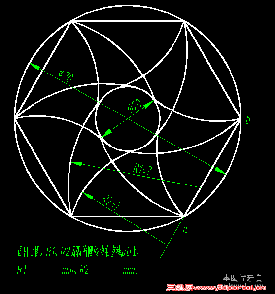

发表于 2012-4-6 16:21:41 | 显示全部楼层 |阅读模式 来自: 中国陕西西安
以前的竞赛题,现在不会做了

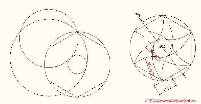

发表于 2012-4-6 20:53:10 | 显示全部楼层 来自: 中国江苏苏州
本帖最后由 wupeiqi 于 2012-4-6 20:56 编辑 ; c+ ~7 \1 z! p: o& n2 _% z* b: L; m

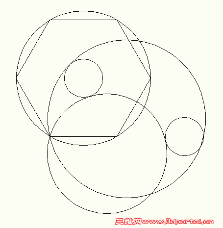

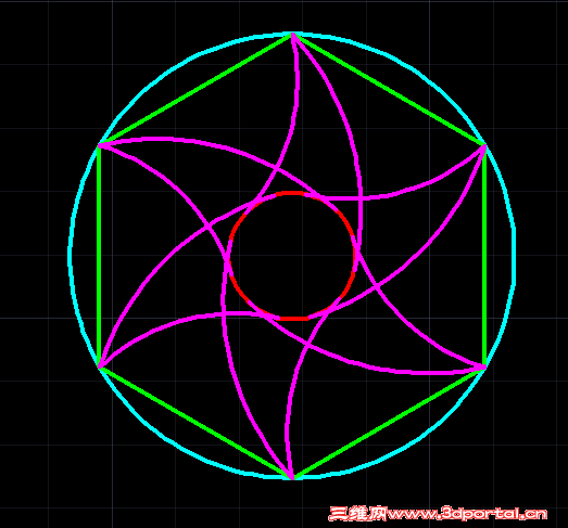

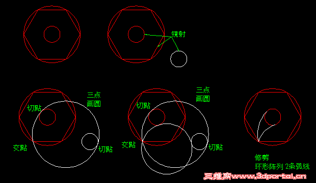

没有明白,现在被恰住了,说一下方法 3# wupeiqi

4# gaoweihe 9 I( z, ^. U0 T7 d! U
1 h+ w3 ?0 ]4 ^/ O. A
请看下图解说7 `/ H0 K) D: V$ `1 E
先将已知两圆与六边形画出
+ o) P/ m9 f  F( p" p, I6 `* y 2012-04-06_225638.png

终于搞定了,昨天卡住了,怎么都搞不定,非常感谢楼上的热心帮助
