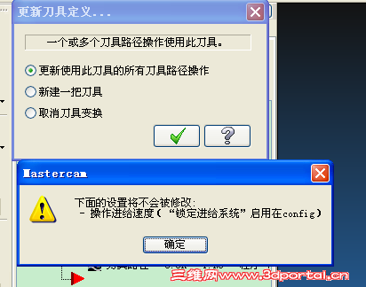

 楼主| 发表于 2012-4-7 12:27:02 | 显示全部楼层 来自: 中国上海
请问高手,这个在哪里修改,谢谢!

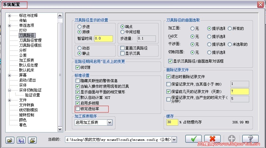

把锁定进给率的勾去掉,再试试看.; z. |6 d' |! f0 g7 Y
路过不买 + 5 应助
 楼主| 发表于 2012-4-8 08:27:30 | 显示全部楼层 来自: 中国上海
有用,非常谢谢。
