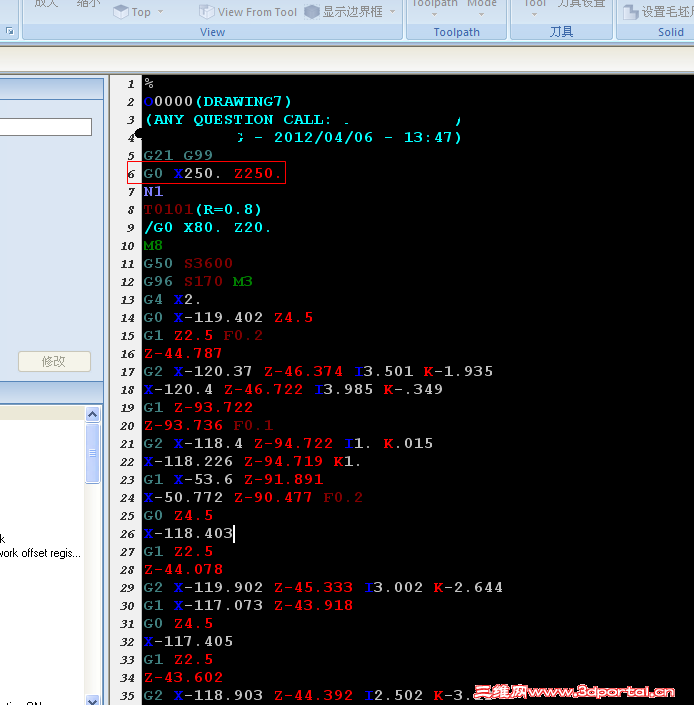

[求助] mastercam数控车如何设置出自定义换刀点

发表于 2012-4-7 17:43:06 | 显示全部楼层 来自: 中国广东佛山
9 J6 T# @: K* \$ d1 u  ^3 e4 X3 ^6 P& D/ R) U
首先用pmap_home获取坐标值,再用pfxout,  pfzout将获取的值输出即可
路过不买 + 5 应助

或者直接用xh,zh

发表于 2012-4-8 19:10:10 | 显示全部楼层 来自: 中国广西桂林
点“定义”按钮旁边的下拉框,选择使用者自定义,点击“定义”按钮,输入你想要的换刀点即可。http://file:///j:/Snap1.jpg

 楼主| 发表于 2012-4-10 20:47:43 | 显示全部楼层 来自: 中国天津
谢谢 太感谢
