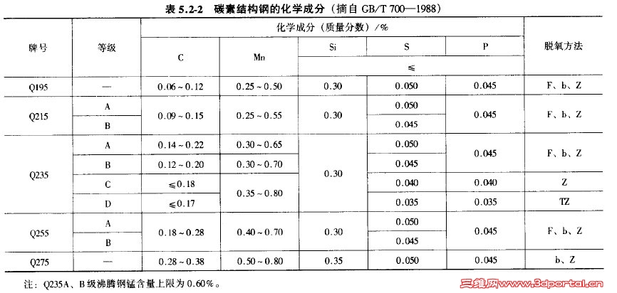

碳素钢镇静钢Q235钢号A级、B级、C级三个等级的区别是什么?

本帖最后由 tangcarlos3d 于 2012-4-7 18:58 编辑 5 r2 K. r. k& L" f6 f8 C
  G; H, m1 D5 A3 M) D4 J
力学性能方面:A级不要求冲击;B级做20度冲击;C级做0度冲击;D级做-20度冲击,冲击吸收功均不小于27J。. B$ S0 Z* J; N4 K8 H
Q-235A:不得用于压力容器受压元件,  _' [5 C; B  ?( Z
Q-235B:容器设计压力p≦1.6MPa,钢板的使用温度为0~350℃,用于容器壳体时,钢板厚度不大于20mm,不得用于毒性为高度或极度危害介质的压力容器。
: M$ I4 N; V. v. \: \& dQ-235C:容器设计压力p≦2.5MPa,钢板的使用温度为0~400℃,用于容器壳体时,钢板厚度不大于30mm。
: X8 {3 i% M; {: l6 l3 N" e2 H* XQ235后缀的意思是:% o" z9 D* R: f! G, n* n# j3 ^! s
A:不做冲击实验
; f1 ?9 @/ J$ C1 K3 ?7 B8 oB:做常温冲击实验不低于标准值.
: B: _( H) F6 p$ r' yC:在0摄氏度下做冲击试验不低于标准值
; d6 h! l) M  C9 ~3 d% wD:在-20摄氏度下做冲击试验不得低于标准值
! W' `5 ]1 l2 l! XE:在-40摄氏度下做冲击试验不得低于标准值
5 X8 R# O0 @/ a# J! P8 |% f钢的质量级别不一样,钢中的化学成份会有一些变化,级别越高,相应的ps含量会越来越低。从附表可以看出,其差别主要是杂质S、P的含量依次减少;其次是Mn的含量依次增加。从而性能一次提高。

请老师注意以下一些变化:* g, \4 q' y+ J4 O  \" f9 Y, ]
GB150-2011对Q235B/C在压力容器的使用做出了限制。
5 n( W4 B0 c3 O: A- V9 Q. }7 NQ-235B:钢板的使用温度为20300,用于其他受压元件的钢板厚度不大于30mm2 Q* h! y- g* Q% e% H' K7 V
Q-235C:钢板的使用温度为0300,用于其他受压元件的钢板厚度不大于40mm
  p" {; g% m( Z3 N  K- v: |Q235B/C用于容器壳体时,钢板厚度都不大于16mm$ U) Q* d6 x2 `+ a8 W
Q235B/C都不得用于毒性为高度或极度危害介质的压力容器。
# G$ Y( @; a5 xQ235B/C容器设计压力p都小于1.6MPa
