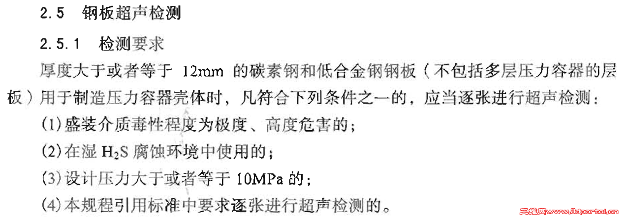

用于制造压力容器壳体的碳素钢和低合金钢钢板,什么条件下应逐张进行超声检测?是容器制造厂检测还是钢材供应商出具检测报告?

固定式容规:
  B1 w9 d4 `! S, t% R0 ?3 _! w: f# K( Z: Z; z; _2 k
