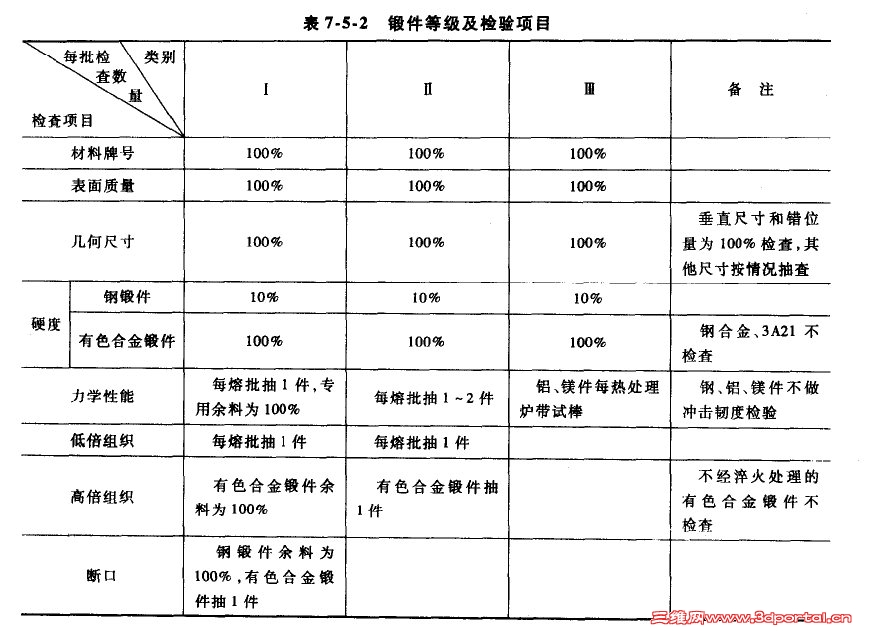

压力容器用碳素钢、低合金钢及不锈钢锻件分为Ⅰ、Ⅱ、Ⅲ、Ⅳ四个级别" r$ x' G! L1 w; `- ^8 B8 ~9 l
Ⅰ、Ⅱ、Ⅲ、Ⅳ四个级别是不是指检测级别?
发表于 2012-4-7 20:45:40 | 显示全部楼层 来自: 中国广东珠海
1.2.3.4 是指的 锻件本身的质量等级!检测级别要看 4730.3-2005

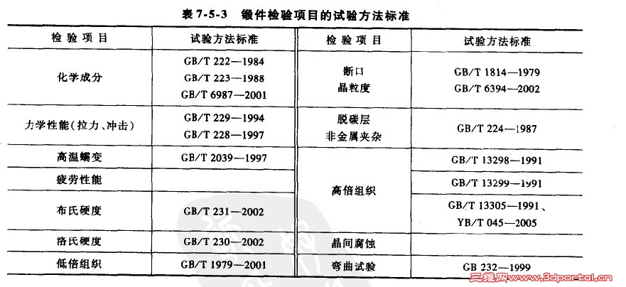

也有分3个或5个等级的。详见《锻压手册 第三版 第1卷 锻造》第七编第五章的第二节 锻件质量检验内容及方法(P943~991)。

2374 + 6 应助

锻造级别和探伤级别是2个概念,锻件级别一般是指在锻造中需要对锻件进行检查的项目及质量要求,如1级锻件,它只进行锻件外观质量检查和抽检硬度,二级锻件除了进行外观质量检查外,还要进行硬度、力学性能抽检等。三级锻件还要增加超声波检查等等。
/ D; i6 a( [& a8 I; G9 s$ V2 V) ^
+ a+ ~3 M: E& J    而探伤是对锻件内部质量进行检查,看锻件内部是否有粗晶、裂纹等缺陷。探伤的标准很多,各个行业都有相应的探伤要求,如化工行业用的探伤标准是:JB4730,国家标准是:GB/T6402,重型机械探伤标准是:JB/T5000.15,矿山冶金标准:YB/T036.10.
