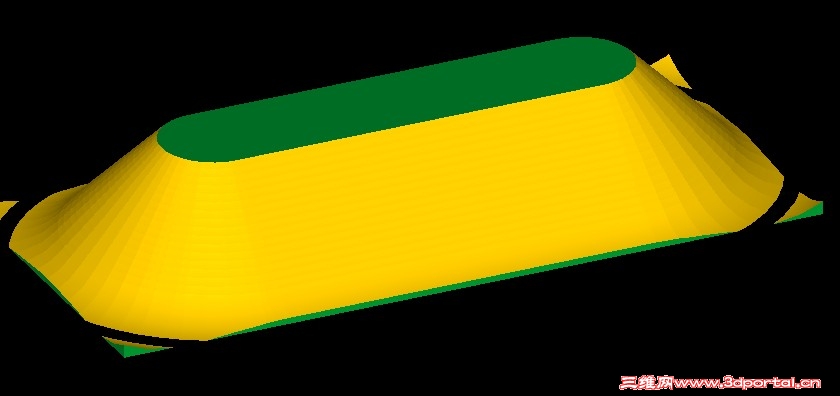

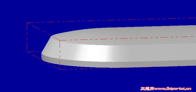

  o, p5 s3 a$ Q  Z加工一零件,很简单,端头是圆的,上表面有弧度(如图),就在这个端头弧度面的地方出现很多类似马赛克的情况:加工成的曲面成一小块一小块小平面组成了....,而且机床在走这个地方的时候一顿一顿的...速度降下了很多!!我感觉应该是路径的问题,但不知道如何更改路径,请教各位了!谢谢。
& t; g( Y9 A1 P( V我曲面加工方法用的时“曲面精加工环绕等距”

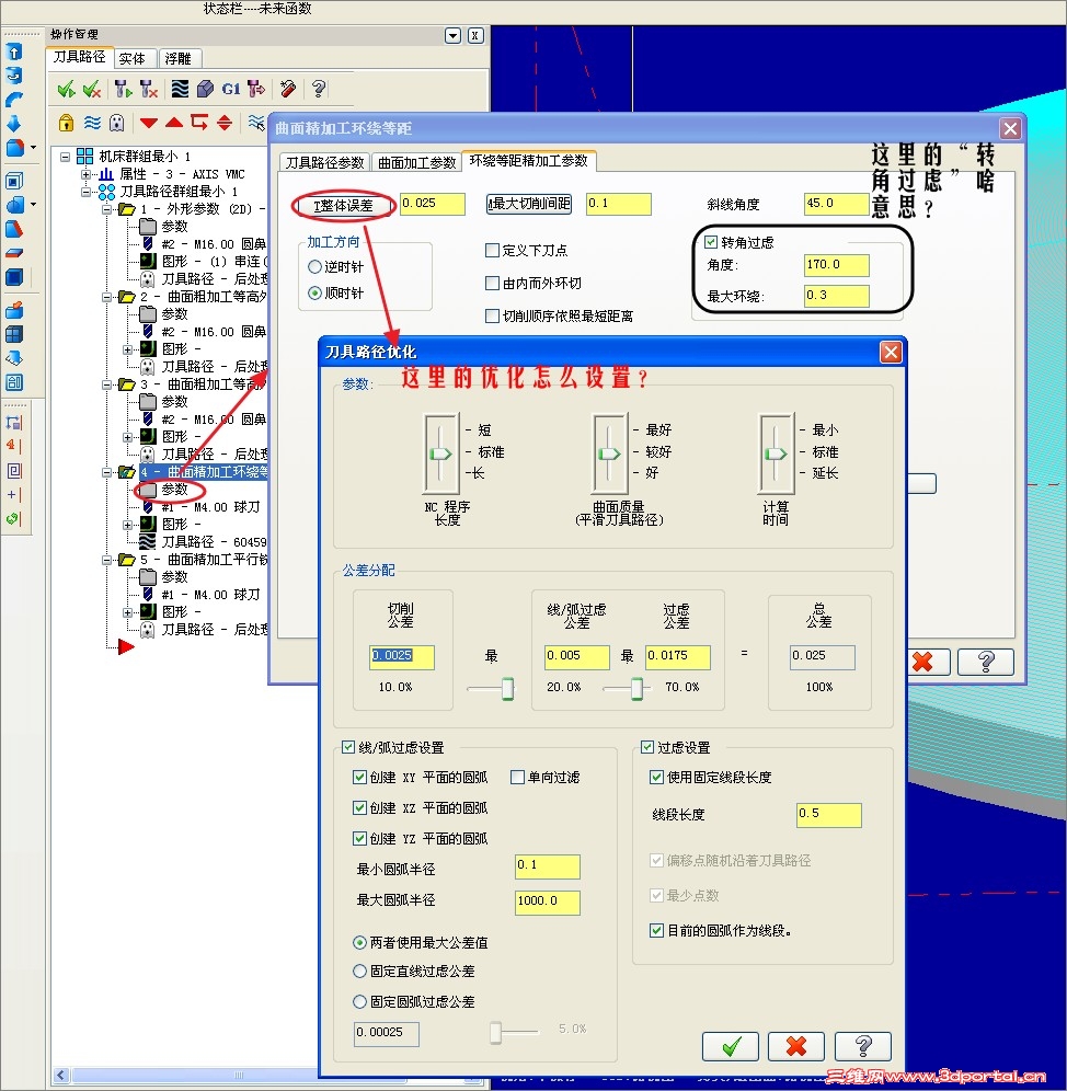

1 l  u0 {; [3 O1 m, o我刚刚百度了一下,好像用“程式过虑”会解决问题,但我怎么就找不到这个选项呢,我用的时X4版。

我感觉在X4中,应该是这个(下图),但具体怎么设置我就不清楚了,自个瞎弄弄,感觉路径效果好了点。3 S& \0 n, w; Y4 X, {- I" y
有知道的没有,详细说说,拜谢!1 t6 l" l7 S3 S  R) x

你的机床是什么系统的?开启程序预读了吗?
路过不买 + 2 应助

8 I9 X( q" z$ D  ^沈阳机床VMC1060,系统FUANUC Series OI-MC/ P2 Q6 H6 e$ i7 ~# f* {
和机床和系统有关?
" N( d, f- K0 _6 t- _, x怎么打开预读呢,设置FUANUC系统参数?
 楼主| 发表于 2012-4-8 15:45:43 | 显示全部楼层 来自: 中国北京
自己有百度了好半天,的来了一些答案:/ m7 d. R; ?" h5 J& ?9 B- \0 E
预读:在程序头加上G05.1Q1去建立,在程序尾加上G05.1Q0去取消!4 z" y2 H" m( y) u! j4 _! N5 I! o
见帖子:http://bbs.icax.org/thread-306069-1-1.html0 Q( v- O- d2 Q+ d& i
; Q' e( U0 d+ t程式过虑就是我4楼上传的那个图片中设置,具体看这个帖子:http://bbs.icax.org/thread-306069-1-1.html
发表于 2012-4-8 16:32:46 | 显示全部楼层 来自: 中国天津
对,就是G5.1 Q1!开启吧!会好的!

这种用等高吧

建议用环绕的时候步矩走大一些,不要走的太小了,走太小有时候就会一顿一顿的,而且进给还会减速~

非常感谢各位,基本是按照9楼的提供的方式做了。现在问题解决了
