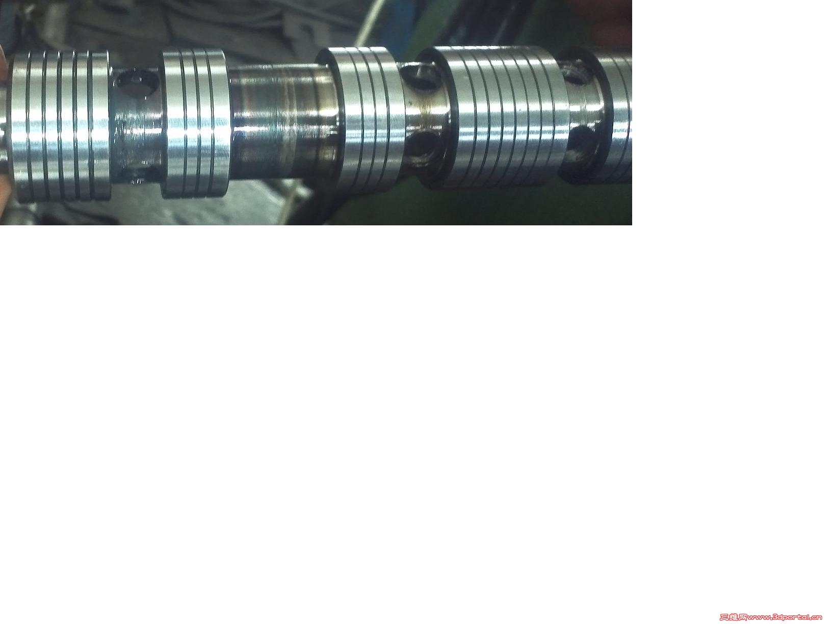

用电液换向阀控制一台100T压力机。柱塞泵是64ml/r,31.5mpa。选用的换向阀是34BYM-L20H-T.
$ u: v* a6 a4 D4 z在油缸的进油管和回油管各装配一个溢流阀。换向阀的内螺纹是M27*2,p口、b口和o口用的是M42(好像是25通经)的高压管。b口与油缸进油口两连(冲压)
$ \+ K3 |4 _# }4 d4 Y# p6 m- La口用的是M36的高压管,与油缸回油口相连。% Z$ T7 @( r1 U
现在的问题是冲压的时候老是延迟1-1.5s(油缸回升时不延迟,最起码感觉不出来)。用一段时间后,冲压延迟时间更长,3-5s。( H  ]9 D9 g3 Q1 t% J
停机30分钟后,再开机,冲压不换向。回升好用--排除不是电路问题。& o4 j; A/ q5 u7 L' e2 T/ l
于是拆开主阀,发现主阀有烧黑的现象。有图片8 q2 F7 h$ B- m/ @+ D# K3 W
" R7 M/ l8 S- P' Y0 m( l6 r! o将主阀拆下后,重新装配。使用正常(冲压仍有1s延迟)8 C+ f, j& T( u3 K( G  g

楼主使用的是M型阀芯,阀芯应淬火后发蓝处理。这个阀芯没有发蓝处理,从照片看好像也没有淬火。
/ e+ ]( E9 q4 `3 @2 W/ @* W4 S楼主说的主阀有烧黑的现象应该是焊接痕迹。
* V2 L) |$ P$ ]( v! s2 N) Z9 CM型阀芯需要焊接的,焊接有工艺性要求的,处理不好,使用一段时间后会变形的,影响阀芯的换向性能。
5 K) e) R8 C5 y% @( E: |. s0 Z8 C# J0 b8 m' Z# B7 u
建议楼主换一个电液阀试试,最好换一个厂家的。

! s% d# @9 \4 v' T5.这个阀芯看到的烧黑现象,是热处理时留下的。并不是你使用时产生的。要不然的话,你的油箱早就着火了。* y* {$ Z' M5 P& f# X
