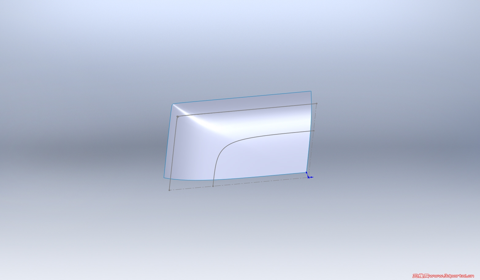

零件4.JPG 我用3条样条线跟一个曲面放样指令做的!) n' |) `& U* e/ z! {
现在出现的问题是这个面不光滑,有折角线!
! P( h1 a* L  r4 F$ b请问那个高手能帮忙解决! 未命名.jpg 像这样的一个曲面

把带直角的线圆角,试下,不知道是不是你想的那个结果……

直角的放出来肯定有直角了

其实我是没看太懂楼主的意思

下面一个草图直角倒成圆角
