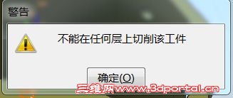

[求助] 为什么NX4总是不能在任何层切削?新手上路,求指教
发表于 2012-4-8 11:36:54 | 显示全部楼层 |阅读模式 来自: 中国广西钦州
为什么NX4总是不能在任何层切削?新手上路,求指教...
发表于 2012-4-8 15:17:23 | 显示全部楼层 来自: 中国山东潍坊
参数肯定没设全,每刀深度设了吗?
发表于 2012-4-9 21:09:32 | 显示全部楼层 来自: 中国广东广州
应该是毛坯没设好,或者是部件没选,没选对.上个部件或图看看吧
发表于 2012-4-9 22:23:40 | 显示全部楼层 来自: 中国山东
毛坏或者是部件没设置,边界没有找对
发表于 2012-4-13 20:40:15 | 显示全部楼层 来自: 中国河北廊坊
仔细检查一下参数设置全了没,切削层设置,别忘了刀轴设置,他的方向别错了哦
发表于 2012-4-14 11:49:45 | 显示全部楼层 来自: 中国广东深圳
你的毛坯高度低于工件高度..........
