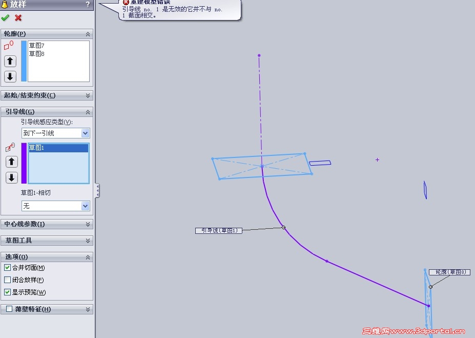

请教,引导线无效与截面不相交什么意思啊?上口800x600,下口500x500,想用放样做个圆弧状类似风筒。
发表于 2012-4-8 14:19:02 | 显示全部楼层 来自: 中国四川乐山
点约束用穿透试试……

6 [4 g: c. o! ^) G引导线要与草图实线穿透约束的

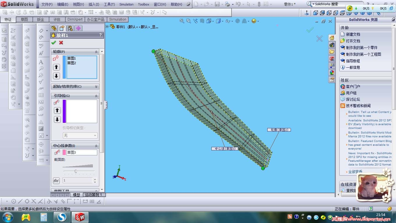

引导线去掉,选择中心参数试试
发表于 2012-4-8 19:42:06 | 显示全部楼层 来自: 中国上海
第二个截面明显草图平面有问题呀
发表于 2012-4-8 23:01:51 | 显示全部楼层 来自: 中国上海
看看............

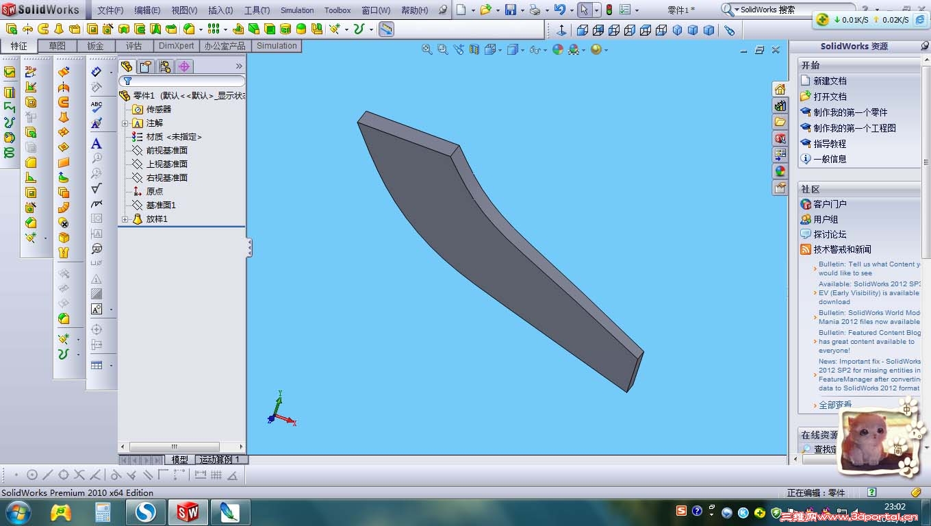

发表于 2012-4-8 23:04:27 | 显示全部楼层 来自: 中国上海
是这样吗.............

很明显是引导线与中心线的问题,你这张图要点击中心线再选取图中的线;如果你图中的引导线不是穿透在正方形中心而是正方形边上(多个),此时则选择引导线。
