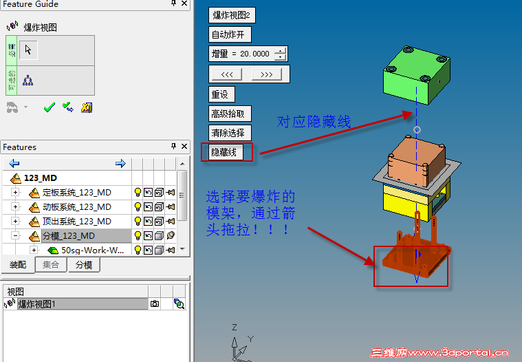

各位,哥哥,大神们····怎么才可以在Cimatron中把模架装配炸开·····
发表于 2012-4-8 16:11:58 | 显示全部楼层 来自: 中国福建泉州

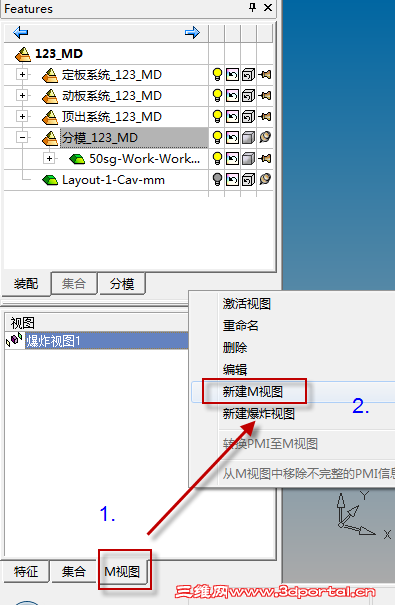

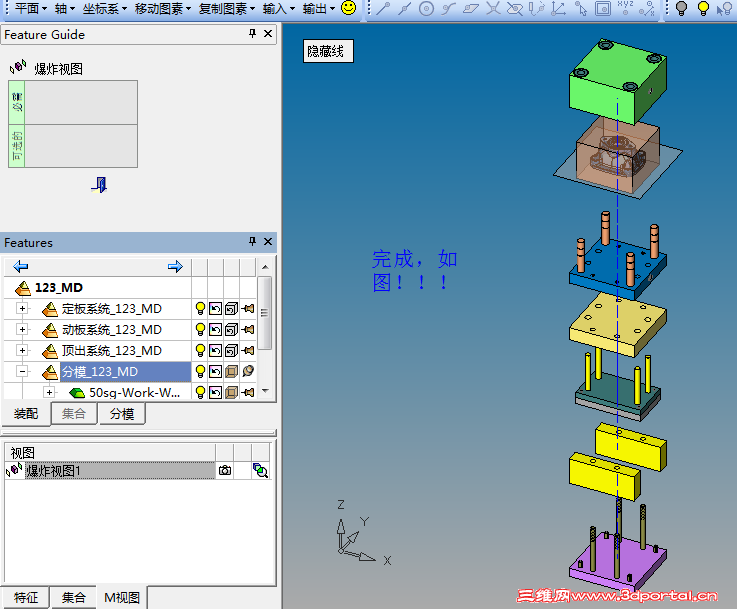

直接上图,希望你能看明白……

 楼主| 发表于 2012-4-8 17:06:44 | 显示全部楼层 来自: 中国山东莱芜
哈哈···谢谢大哥·····!!!叩谢!
