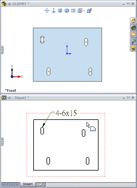

[分享] 草图驱动阵列数量标注
发表于 2012-4-8 18:20:29 | 显示全部楼层 |阅读模式 来自: 中国香港
向hongwei_1987君学习分享3 `" A. D% L, n
参与人数 1三维币 +4 收起 理由

 楼主| 发表于 2012-4-9 11:16:07 | 显示全部楼层 来自: 中国香港
楼主在卖关子,只演示结果。没有说明如何关联数量的。
- M8 E3 |- w4 V. yfatfrog 发表于 2012-4-9 09:48 http://www.3dportal.cn/discuz/images/common/back.gif
- J4 e- P8 A3 y9 X% D
" _# @0 Z3 Q7 v- C8 Z% C- U  P' Y2 j源文件(2011版本)在此,望君做教程。
# G) o: a0 H; ]( f
( i( B8 j. o* |7 t* m也歡迎各位討論!
草圖驅動陣列數量.rar
74.96 KB, 下载次数: 454
chenjun520601 + 2 源文件分享!

/ E) q- J8 ?8 x, p' w7 i不是在注釋加了函數,而是加在自定義裡。' ?$ e# R8 m; a  q. ^
源文件都有了,還要gif動畫??
# W& W% a6 G- d4 s) y, C- ^! c6 X2 K* T
難道泡到手的mm已在面前,還要看AV片才知道如何是好??

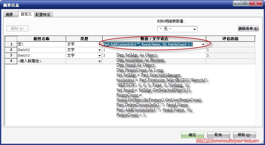

闷人的宏藏在这里:
